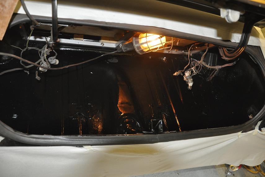

Gjort litt småting i dag og.
Bytta om fremsetene , var helt like begge to så vidt eg kunne se iallefall.
Må jo ha det beste setet på førersida ;)
begynt å fjerne litt rust og dritt i trunken , helst nede i hjulbrønnene da.
DSC_0001.JPG [ 120.7 KiB | Vist 6213 ganger ]
DSC_0002.JPG [ 123.07 KiB | Vist 6213 ganger ]
DSC_0003.JPG [ 92.19 KiB | Vist 6213 ganger ]

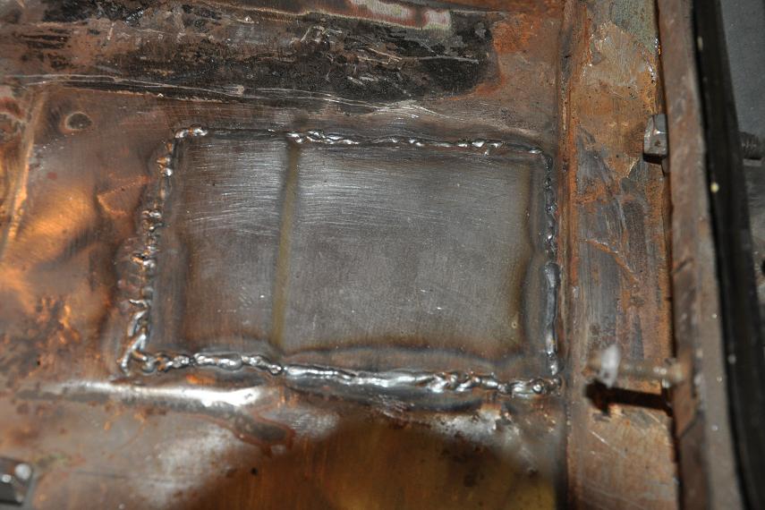

InnleggSkrevet: Lør 28. Nov 2009 19:07
Kjøpte meg et brukt sveiseapparat ....
Og noe rusthull i bagasjerommet som eg ska sveisa med dette greiene hehe.
Kan bli interessant da eg så å si aldri har sveisa med slikt før.
DSC_0003.JPG [ 128.57 KiB | Vist 6083 ganger ]
DSC_0004.JPG [ 124.8 KiB | Vist 6083 ganger ]
InnleggSkrevet: Lør 28. Nov 2009 23:53
Innlegg: 970
Har du liten erfaring så øv deg på noen skrap plater først. Gjerne noen med litt rust og rester av tektyl, så det ligner på det som du skal sveise i koferten.
Håper du ikke har tenkt å bruke de værnebrillene som henger på gass flaska. Er det mørke nok glass i de så besytter de ønene, men resten av ansiktet blir passe solbrent.
BEEN`S GARAGE
SEX, DODGE AND ROCK'N'ROLL
InnleggSkrevet: Søn 29. Nov 2009 00:16
hm skal øve litt på noen plater først ja :)
Men solbrent naaah i dont think so, ikke med det lille apparatet der og så lite som jeg skal sveise..

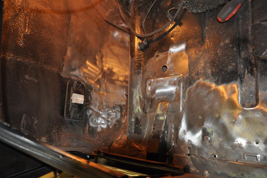

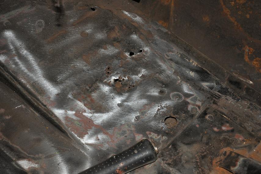

Ja har jeg sveisa litt og det var noe variert kvalitet over sveisen men sikkert greit nok.
Er nå bare i bagasjerommet da så det er ikke så farlig da så lenge det er tett osv og det ble det.
Fant og ut hvor vannet kom inn i kupeen og.
Men det er jaggu ikke enkelt og komme til det så det blir nok en noe midlertidig løsning på problemet.
Hvis det ikke går an å komme til hvis jeg tar vekk høyre forskjerm anyone know ?
Har vel noe med friskluft til kupeen eller noe det store runde hull greia under der, men er det virkelig nødvendig eller kan man bare stenge av hele skitten så det ikke kommer regnvann ned i denne "kummen" i det hele tatt ?
Vet ikke om det er en slik på andre siden og men der kommer det iallefall ikke vann inn, kunne stengt av og latt alt gå ned på den andre siden eller noe.
DSC_0006.JPG [ 116.88 KiB | Vist 6015 ganger ]
DSC_0009.JPG [ 88.14 KiB | Vist 6015 ganger ]
DSC_0011.JPG [ 125.33 KiB | Vist 6015 ganger ]
InnleggSkrevet: Søn 29. Nov 2009 21:10
Innlegg: 243
Du kommer ikke mer fram til dette med å fjerne skjermen gitt..
Typisk rustplass på Mustang dette i Cowlen..
InnleggSkrevet: Søn 29. Nov 2009 21:32
Vet en som har montert dette på en 67 mustang, (men er egentlig bare en nød reprasjon) vet ikke om det finnes til din bil.
Men det er desverre et stort mustang problem, noe alle bør sjekke på bilene.
http://www.mustangsunlimited.com/itemdy ... T1=CVRQ+01

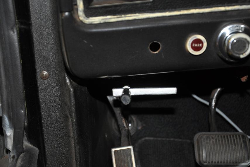

Gjort noe småting igjen ;)
Ser ut til at jeg kansje kan få lagd til ett eksosanlegg i Titan 2,5" gratis via en kamerat.
Funker Titan greit mon tro ?
Skulle gjerne brukt dei flowmaster pottene jeg har fra før men de er i 2 1/4" .
1 midlertidig løsning.JPG [ 103.75 KiB | Vist 5946 ganger ]
2 trunken grunna.JPG [ 118.92 KiB | Vist 5946 ganger ]
3 trunken lakka.JPG [ 101.24 KiB | Vist 5946 ganger ]
4 ødelagt håndbrekk håndtak.JPG [ 105.84 KiB | Vist 5946 ganger ]
5 midlertidig løsning.JPG [ 95.3 KiB | Vist 5946 ganger ]
