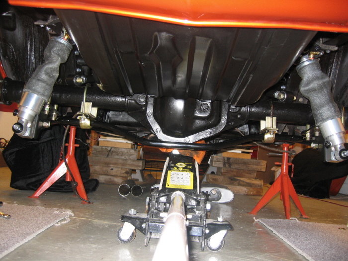

InnleggSkrevet: Tor 01. Mai 2008 09:58
Innlegg: 235
Bosted: Fauske
Hei Alf.
Har vært å kjørt med Chargeren min, 17 varmegrader og sol. Livet er hærlig, såfremst du ikke er på jobb langt til sjøs :D :D
Det ble diskutert litt om du skulle bruke torsjons fjærene sammen med Air ride kit´et ditt.
Jeg fant bruksanvisningen http://static.summitracing.com/global/images/instructions/art-skw7013-uca.pdf
Der står det:
"This system will utilize the factory
torsion bar. Back the adjustment bolt
out just enough to allow the
suspension to fully compress. If it is
backed out too far the Shockwave will
not be able to pick the car up. The
adjuster can also be used to level the
car out"
For de som ikke kan Engelsk betyr det i korte trekk at torsjons stavene skal brukes
Mopar or no car?
http://www.bilskade.no
InnleggSkrevet: Tor 01. Mai 2008 10:11
Men de skal avspennes maksimalt. Virker logisk det. Og da sitter de bare der uten at de gjør noe som helst.(torsjonstavene)

InnleggSkrevet: Tor 01. Mai 2008 10:39
Innlegg: 235
Bosted: Fauske
Ikke helt enig i det..
"The adjuster can also be used to level the
car out"
Som vil si at torsjons stavene virker sammen med luftfjærene :wink:

InnleggSkrevet: Tor 01. Mai 2008 19:12
Innlegg: 215
Bosted: mosjøen
er enig i det.så kan man bruke luftfjæringa t og juster høyden.
lurer på hvordan det fungerer.men e regner med at det blir helt ok da torsjonsstavene kun blir brukt som hjelpefjærer.

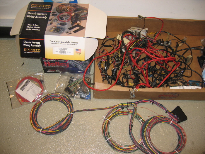

InnleggSkrevet: Man 12. Mai 2008 17:27
Innlegg: 268
Bosted: BODØ

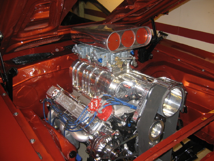

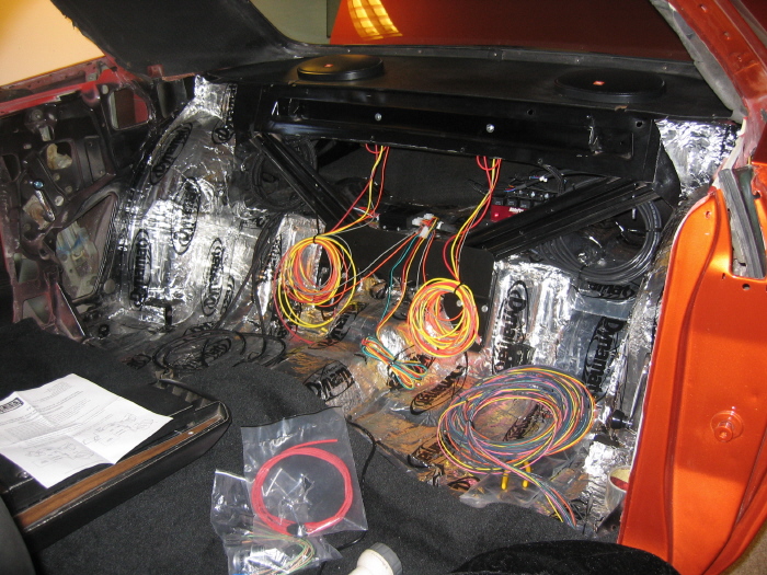

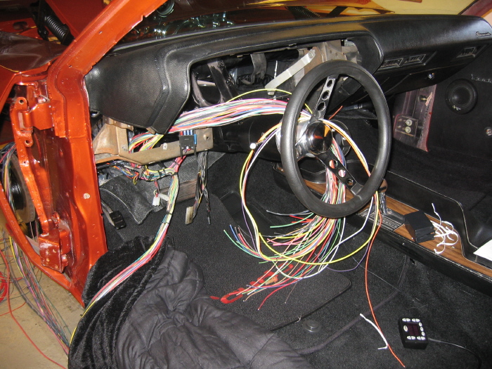

Ja nu e d full fart med nytt elektrisk,naboen erik-arne e go mann med d.ellers er d mye småting som skal på plass nu.
IMG_4609.jpg [ 246.29 KiB | Vist 6501 ganger ]
IMG_4608.jpg [ 241.5 KiB | Vist 6501 ganger ]
IMG_4605.jpg [ 242.15 KiB | Vist 6504 ganger ]

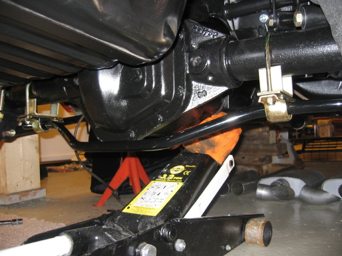

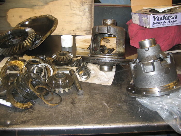

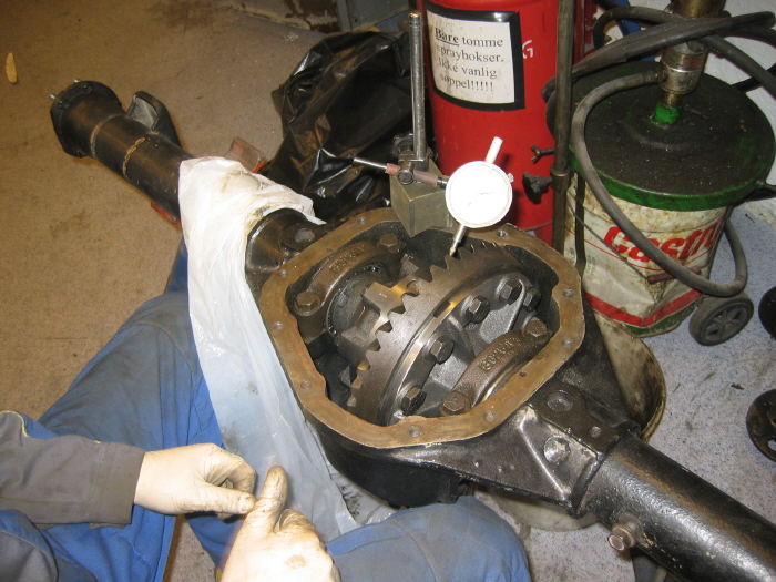

I dag ble d montert ny Detroit Locker 35 spline fra summit,og lakkert.
IMG_4623.jpg [ 198.24 KiB | Vist 6432 ganger ]
IMG_4621.jpg [ 191.57 KiB | Vist 6432 ganger ]
IMG_4614.jpg [ 202.26 KiB | Vist 6434 ganger ]
IMG_4611.jpg [ 222.27 KiB | Vist 6434 ganger ]
