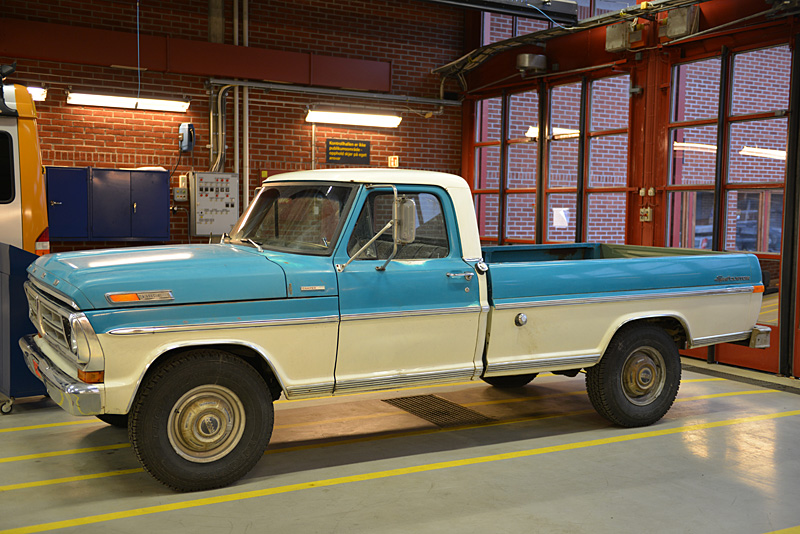

Endelig skilt :)

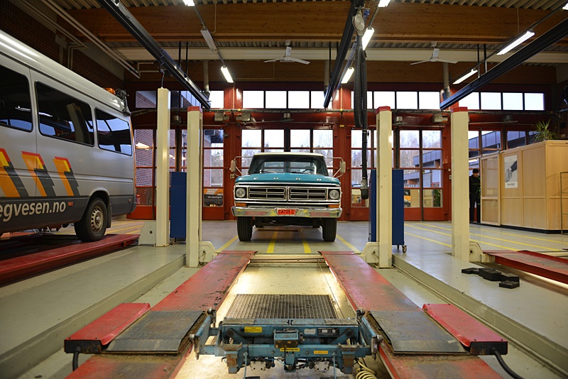

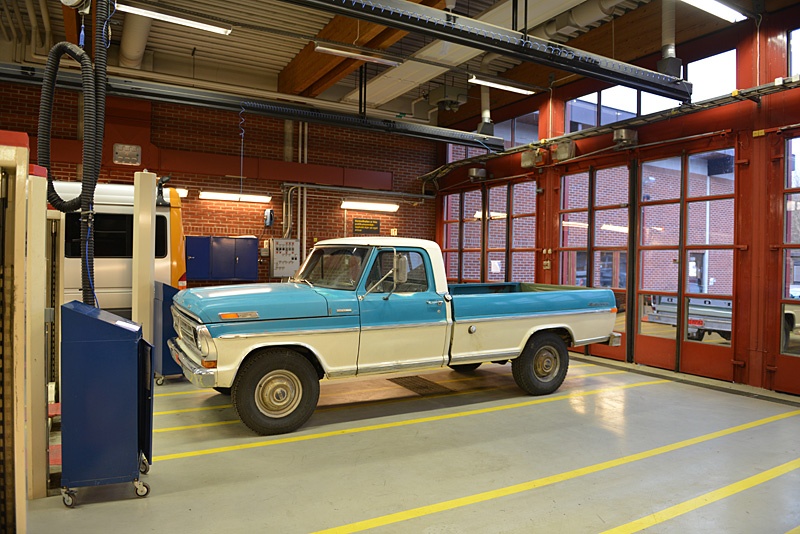

Tusen takk for gratulasjoner og hjelp og innspill i denne prosessen. :)
Billingstad Trafikkstasjon var meget behjelpelige og hyggelig igår. Jeg fikk vel møte 5-6 mennesker i hallen og i disken, og alle var serviceinnstilt og positive. Her fortjener etaten skryt og gode ord! Virkelig.
Jeg kan jo også legge til at alle jeg har snakket med på telefon i denne etaten, før selve registreringen, har vært positive og behjelpelige. Da snakker man jo med mennesker fra hele landet. God hjelp å få.
Hvis jeg skal komme med noen negative erfaringer, må jo det være at man ikke ALLTID får LIK informasjon rundt disse bilene, så derfor har jeg tatt en del ekstra telefoner.
Som kjent ble jo ikke bilen registrert i Sarpsborg denne uken, mest fordi vi ikke kunne finne rammenummer. Etterpå vet jeg jo at den aktuelle trafikkstasjon skal gravere dette inn når dette dukker opp.
I tillegg var jo kontrolløren i Sarpsborg meget nøye med selve kontrollen, men jeg må jo si at jeg er ganske glad for den omfattende kontrollen. Nå vet jeg jo at bilen er i god teknisk stand! Dessuten var jo en kjøretur til Sarpsborg positivt for bilen. Den trenger å bli kjørt!
Konklusjon: Statens Vegvesen og deres trafikkstasjoner får jo av og til negativ omtale, men jeg har egentlig et positivt inntrykk nå, etter at det hele er over.

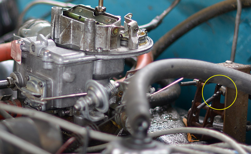

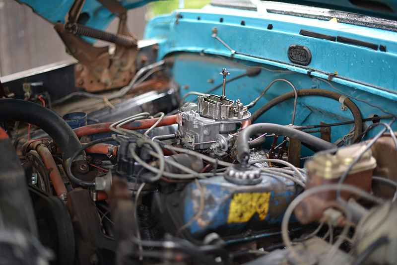

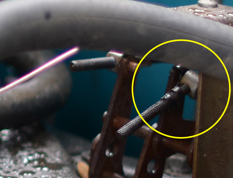

Jeg oppdaget i går at overføringen mellom gass og forgasser ikke er helt optimal. Av og til går ikke riktig stag frem når jeg gir gass, og resultatet er at motoren kveles/ikke får gass når han skal. Dette har skjedd et par ganger.
I tillegg til dette, røk en clips som skal koble gass-staget til første pivot-punkt, se inni gul sirkel på siste bilde. Denne er allerede bestilt. Jeg har laget en enkel modifisert løsning i mellomtiden.
Spørsmål: (Nå bruker jeg sikkert feil terminologi ettersom jeg kan for lite om forgasser og styringen av denne).
Men: Jeg er IKKE fornøyd med oppsettet av stag og kraftoverføring fra gasspedal og frem til forgasser. Dette systemet virker raklete og lite presist. Det er mulig at det skal være slik, men jeg ønsker noen innspill på dette. Jeg vil at dette skal bli best mulig, men føler jeg har 3 alternativer:
A: Bytte clips som har røket og rense/smøre de gamle delene best mulig.
B: Kjøpe helt nye deler her som gir originale nye stag og overføringer. Dette burde bli mer presist.
C: Kjøpe en ny og mer moderne løsning. I denne Hot Rod verden er det sikkert masse muligheter for bedre løsning for kraftoverføringer her!
Beklager dårlig og lite beskrivende bilde, men det var dette bildet jeg fant… Håper på innspill og forslag til deler og løsning!
DSC_1007_01.jpg [ 163.43 KiB | Vist 6690 ganger ]
DSC_1007_02.jpg [ 148.25 KiB | Vist 6690 ganger ]
DSC_1007_03.jpg [ 128.88 KiB | Vist 6690 ganger ]
InnleggSkrevet: Søn 02. Des 2012 23:12
Hvis du har stag-overføring til forgasseren, vil jeg anbefale å få det fjernet, og gå over til wire i stedet!
Med stag, kan du risikere, at få problemer med turtallet, om et motorfester gir etter! (Spørg Alfaalfa, ossen det kjennes!)
Lokar, har slike konverteringskitt på lager, til en fornuftig pris!
