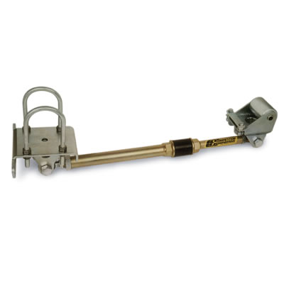

Får vel litt jobb med å bygge om bak i hjulhusene da... Jeg har 10x15 og må korte inn bakakselen bak for å få de under skjermkantene. Eventuelt bytte ut bakakselen til en fra en 70talls Nova, Montere innfestningen til bladfjørene litt nærmere bremsetrommelen...
Har du planer på å lage større plass bak i hjulhusene eller? Skal du beholde bladfjærer eller bygge om?
Jeg skal montere komposittfjærer fra VBP kombinert med slide a` link kit fra Summit:
cee-2100.jpg [ 8.67 KiB | Vist 4107 ganger ]
http://www.summitracing.com/parts/CEE-2096/?image=large
