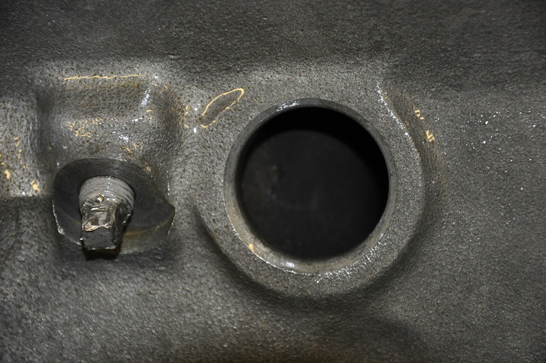

LatSaab skrev:
Innsuget skal jo aldri portes.....på grunn av forstøvingen, røff overflate gir mer areal i veggene som visstnok gir bedre forrstøving, men dem støpekantene som var i insugsportene i toppene til Crazy horse kan da umulig føre til bedre forstøving...snarere tvert i mort
da skal eg heller med glede la vær å føkke opp innsuget hehe
InnleggSkrevet: Tir 15. Jan 2013 00:16
Innlegg: 116

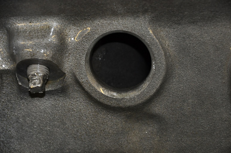

Med dette hullet ville jeg improvisert med å skru ned en bolt (uten hode eller enkel stud med umbrako spor i senter) for å tette for hullet og eventuelt kittet over med passende materiale og pusset over etterpå. Gods tykkelsen her så svært tynn ut til å sveise igjen. Isåtilfelle lever toppen til en som kan sakene sine med sveise apparatet :)

InnleggSkrevet: Tir 15. Jan 2013 08:31
kommer en innom i dag som vet ka han gjere :)

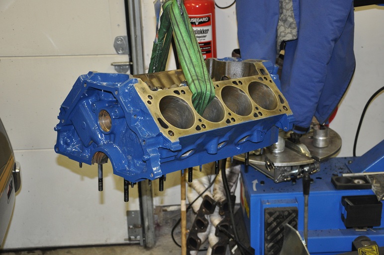

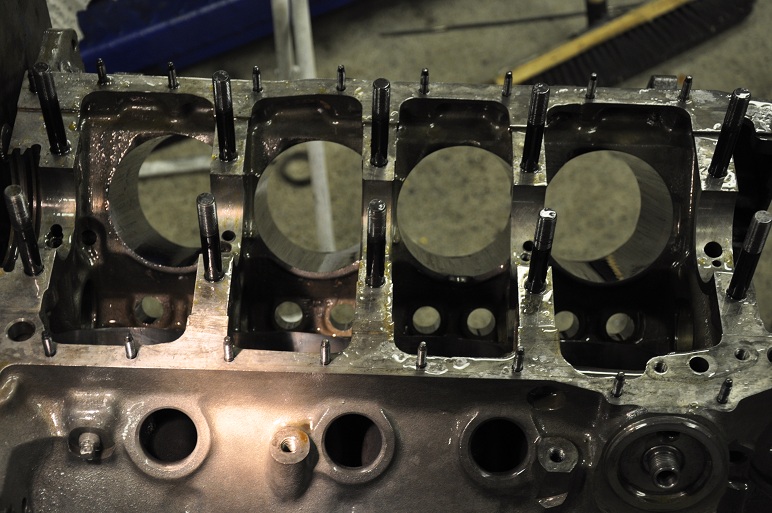

InnleggSkrevet: Fre 18. Jan 2013 18:58

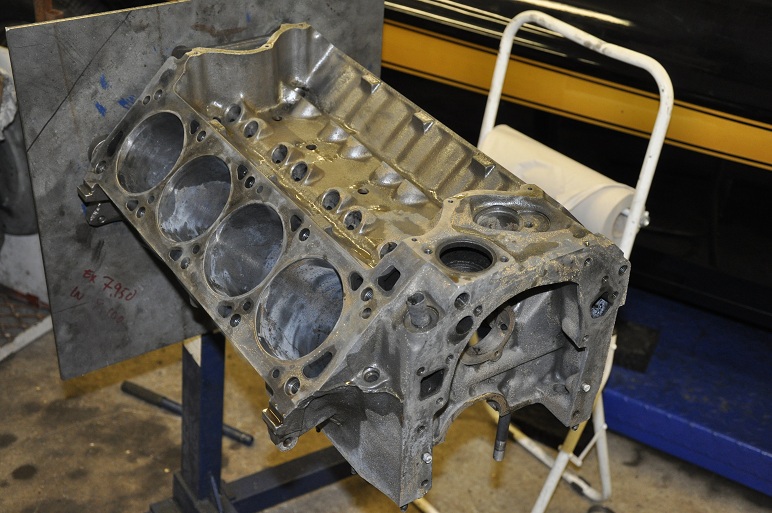

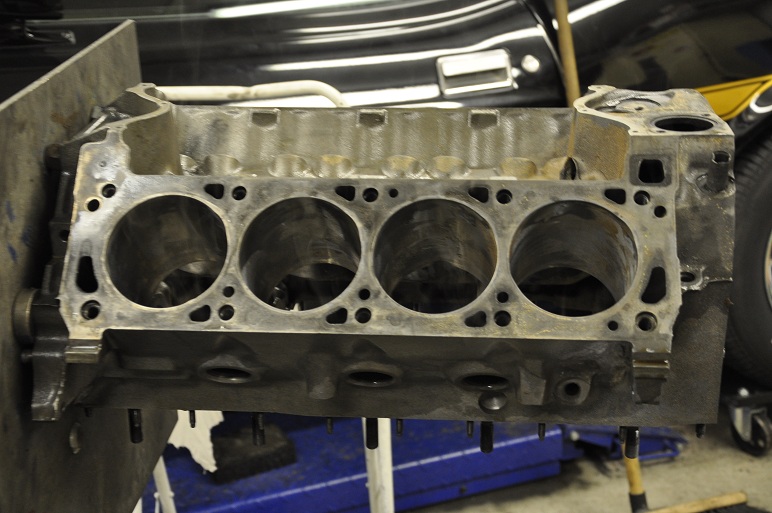

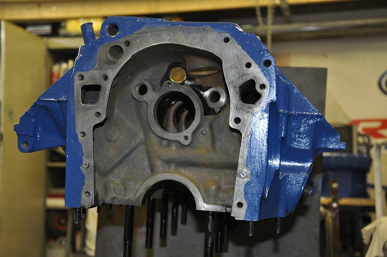

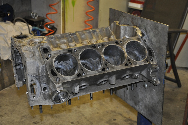

Da har eg henta blokka og den ble ganske så strippa for rust og gammel lakk....
Har spylt med høytrykkspyler men må nok gå over en gang til med noe avfetting eller noe i morra.
har sprøya olje over blokka nuh for å hindre for mye rustdannelse.

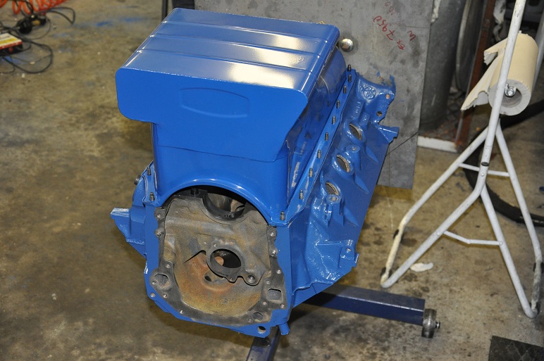

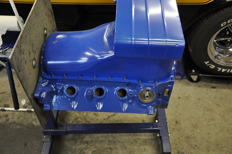

InnleggSkrevet: Lør 19. Jan 2013 17:50
Dagens økt :P

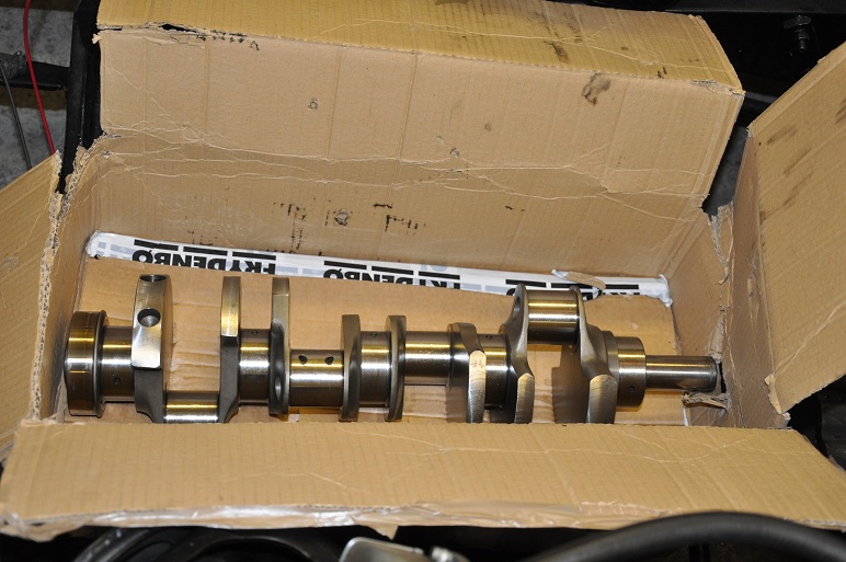

InnleggSkrevet: Lør 19. Jan 2013 17:52
Veiva er ferdi slipt og blir vel sendt opp i løpet av neste uke.. ble 0.010

InnleggSkrevet: Lør 19. Jan 2013 18:40
Innlegg: 773
Bosted: sula,møre og romsdal
hvor grov hon har du brukt :?: ser jo bra ut dette,litt sig på blokka viss man skal pirke litt :wink:
1988 CHEVROLET SILVERADO
InnleggSkrevet: Lør 19. Jan 2013 19:11
først 180 og deretter 280 elle no
jepp så det etterpå at det var litt sig hehe ikke så fali.. ;)

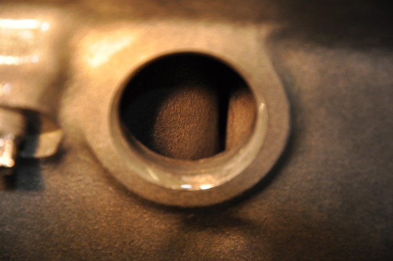

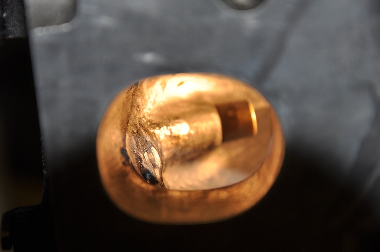

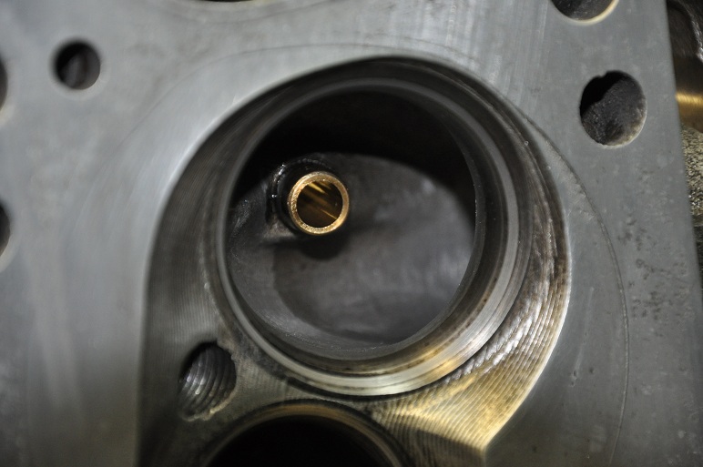

InnleggSkrevet: Søn 20. Jan 2013 16:56

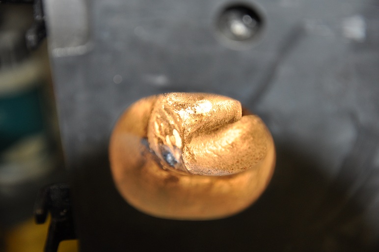

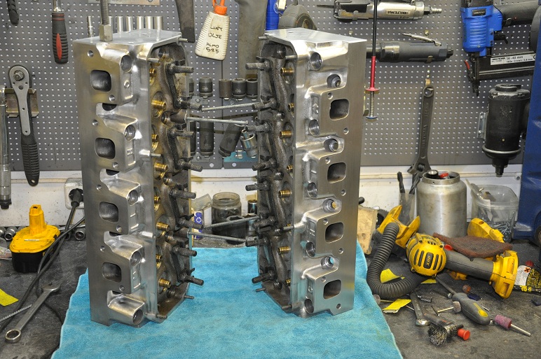

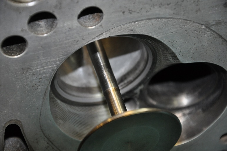

Slipt ferdi inni innsugskanalen som ble sveist.. ble ganske ok... har ikke bilde etter men kun før ikke så bra bilde da.
rengjort noen ventiler.
og slipt litt utpå toppene så det blir litt glattere og blankere osv...

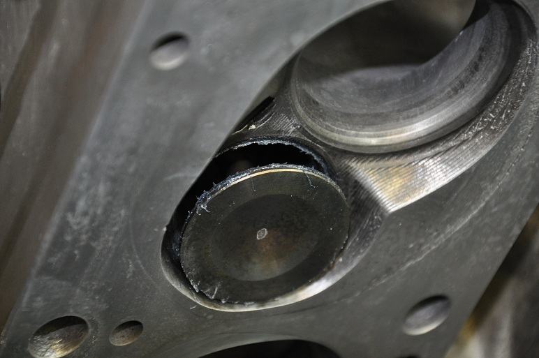

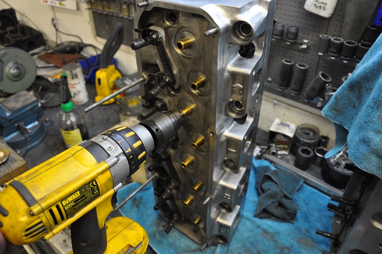

InnleggSkrevet: Søn 27. Jan 2013 21:02

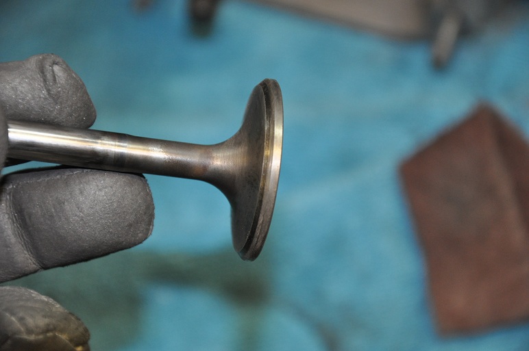

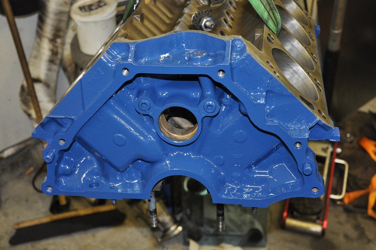

Da har eg gjort en hel del små puttel .. :wink:
Veiva kom tilbake etter sliping ( må seff rengjøres da)
Har fått tilbake alle ventiler etter sliping i maskin.
Slipt alle ventiler\ventilseter.
Rengjort topper\ventiler og alle tilhørende deler og montert dette sammen igjen.
Rengjort støtstenger\løftere og vippearmer.
kommer en masse dilldall "from over there" senere til uka så da kan man begynne så smått å montere sammen maskineriet igjen.
