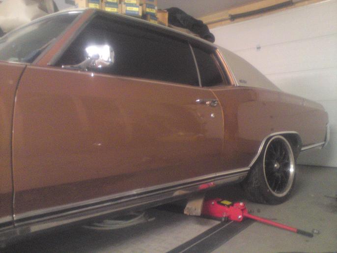

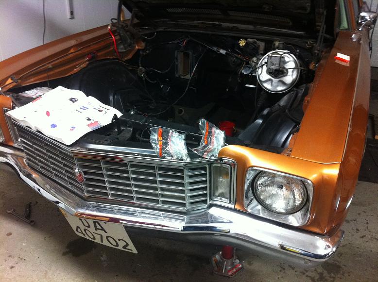

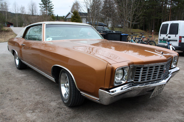

Kjøpte meg en 72 Monte Carlo på Ekeberg i Mai 2010, helt original 350/350 og 2,73
1 eldre dame har eid bilen i Usa siden ny.
Bilen gikk forsåvidt greit men trengte ihvertfall nye ventiltettninger, det ble omsider mer enn det.

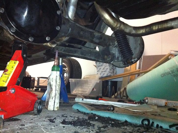

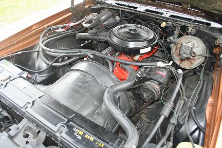

Tenkte og poste noen bilder av mitt vinterprosjekt.
mc6.jpg [ 105.3 KiB | Vist 7854 ganger ]
mc7.jpg [ 75.37 KiB | Vist 7853 ganger ]
mc8.jpg [ 65.98 KiB | Vist 7853 ganger ]
018.JPG [ 59.45 KiB | Vist 7832 ganger ]
Filkommentar: Bilen ble parkert 7 nov 2010
DSC00628.JPG [ 48.95 KiB | Vist 7823 ganger ]
72 Monte Carlo

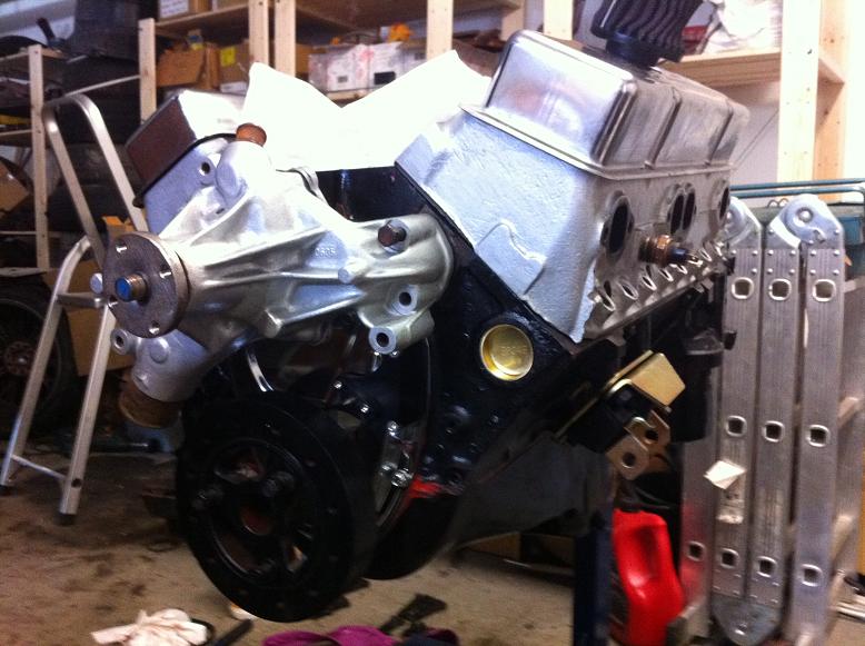

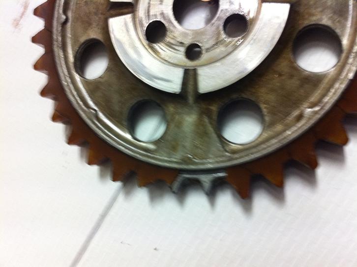

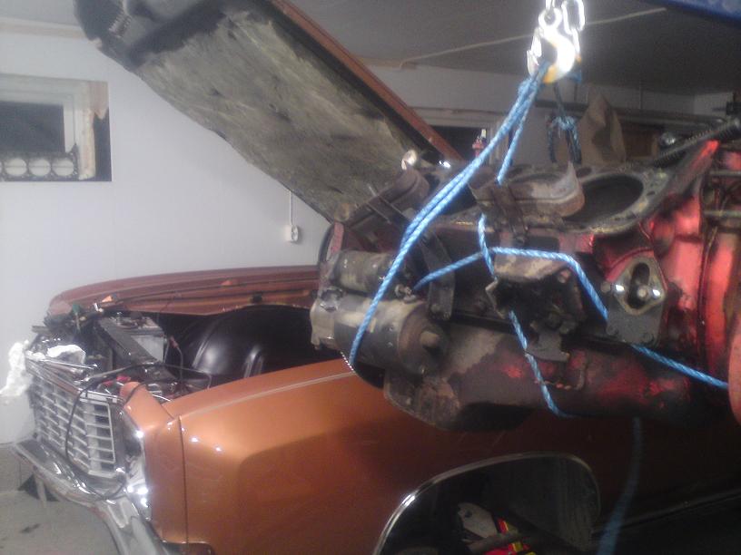

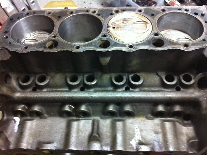

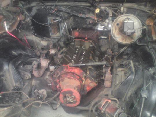

Etter å ha fått av topper og toppakkninger som var rustet opp og regkjede manglet flere tenner.
Valgte deretter å løfte ut motor for en grundig inspeksjon.
DSC00626.JPG [ 56.74 KiB | Vist 7766 ganger ]
DSC00671.JPG [ 69.94 KiB | Vist 7766 ganger ]
IMG_0021.JPG [ 52.67 KiB | Vist 7765 ganger ]

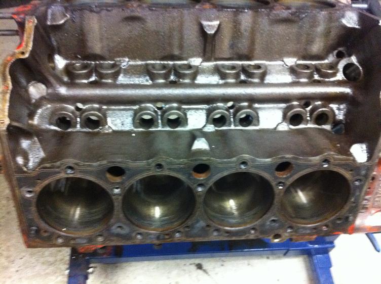

IMG_0108.JPG [ 83.11 KiB | Vist 7763 ganger ]

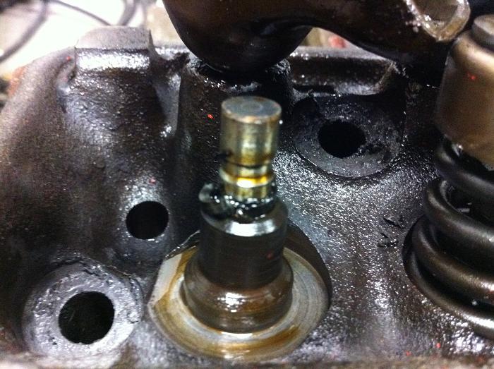

Filkommentar: Fant ut at jeg hadde en 2 bolter, 014 blokk, er visst den kjipeste blokka leste jeg på forumet, vurderte å kjøpe en turn key 383, men ville prøve å få litt pulver i denne. Blokk er ikke borret, har gått kun 64000km.

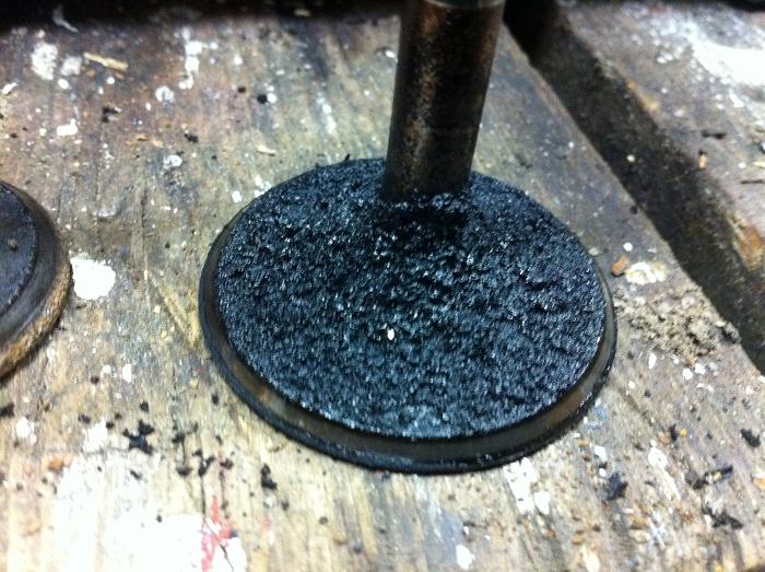

Filkommentar: 40 år gamle ventiltettinger
IMG_0220.JPG [ 83.95 KiB | Vist 7756 ganger ]

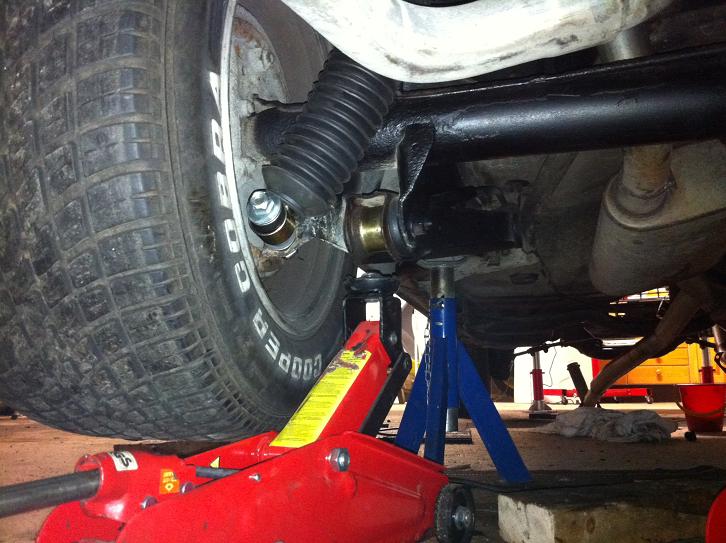

Monterte samtidig polyforinger foran og bak samt edelbrock dempere
IMG_0127.JPG [ 80.27 KiB | Vist 7750 ganger ]
IMG_0128.JPG [ 83.23 KiB | Vist 7750 ganger ]

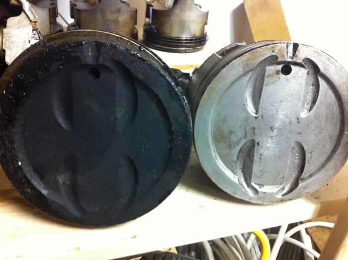

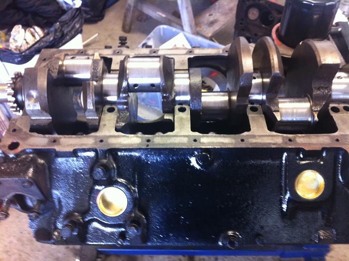

Blokka honet jeg bare, satte inn nye stempelringer og lager til råder og veiv, ny høyvolum oljepumpe.
Fikk også tak i et par camel hump topper 64 cc (291) som er porta, med rullevipper og herdede støtstenger
og dobble fjærer.

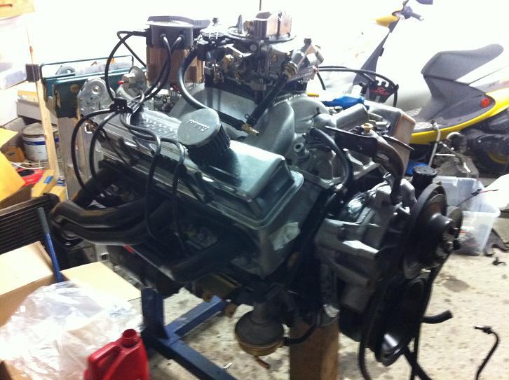

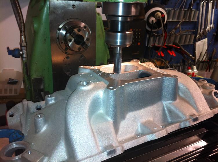

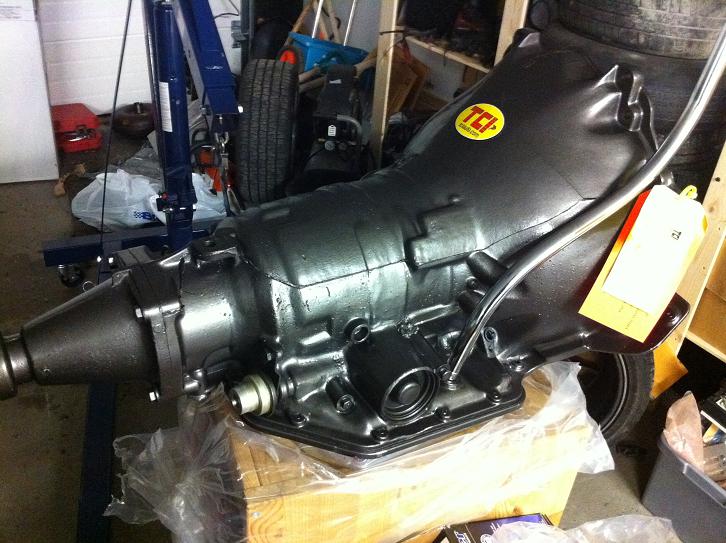

En kompis hadde et rpm innsug som han bearbeidet for meg, etter tips fra youtube.
http://www.youtube.com/watch?v=i2DvnoHWagk
IMG_0333.JPG [ 76.98 KiB | Vist 7722 ganger ]
Filkommentar: Begynner å ta form

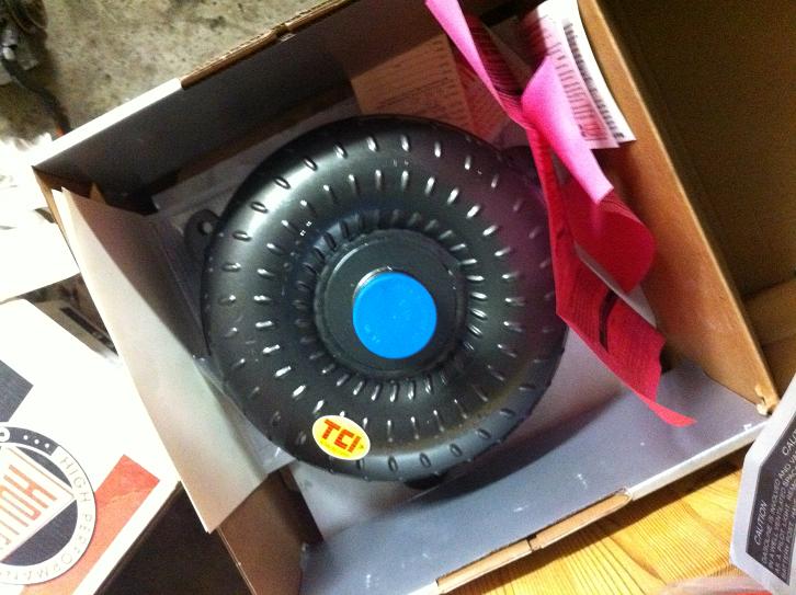

IMG_0421.JPG [ 79.45 KiB | Vist 7720 ganger ]
Filkommentar: Ny tci streetfighter
IMG_0422.JPG [ 85.98 KiB | Vist 7720 ganger ]
Filkommentar: 2400 stall
