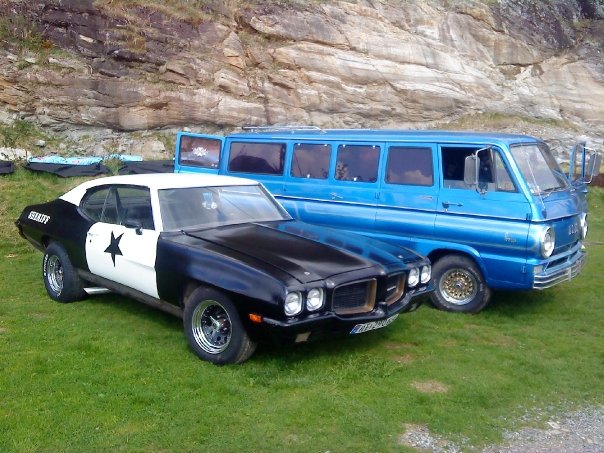

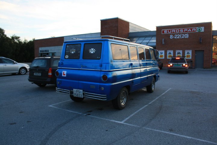

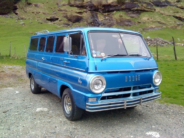

Hei, får vell presentere bilane eg og Pappa har i garasjen då :)
akkurat no står det to biler på stallen, 71' Pontaic LeMans og 68' Dodge A100 :D
Dodgen eller "Beddo" og "Hypobussen" som den blir kalt, har gått i Bergen i mange år, han som eide bilen var på treff Europa rundt og bilen har for eks klistermerke fra en nederlandsk kafè i ruta.
Bilen vart så parkert i garasjen til fyren, FUKTIG GARASJE! der stod bilen avskiltet i ca. 10-15 år. Pappa er god venn med fyren, og la inn et skambud på bilen, og vi fikk tilslaget, da fyren trengte penger Veggene i bilen var dekorert med pins fra forskjellige treff, disse var gjennomrustet pga fuktig garasje!!

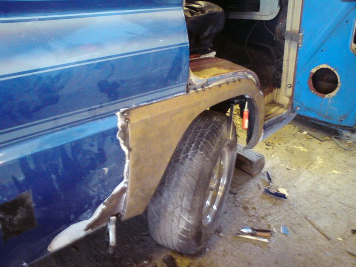

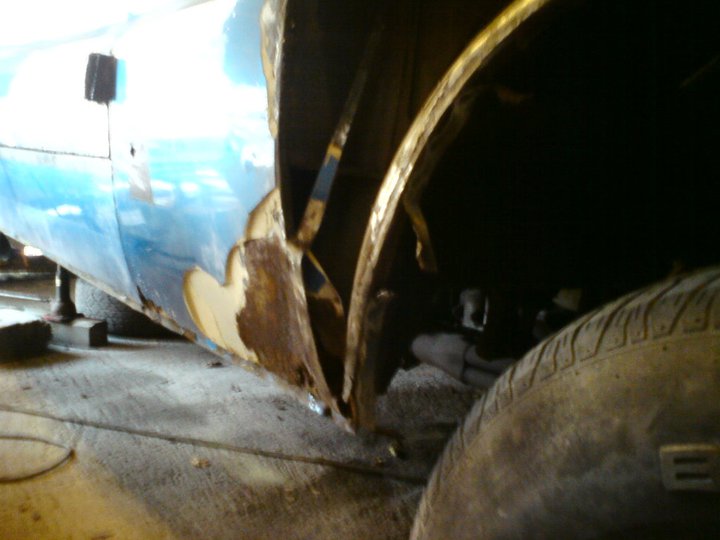

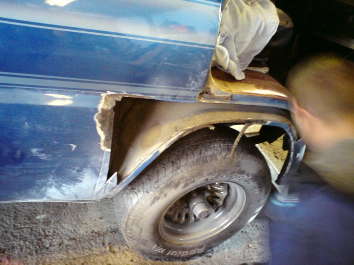

Endel rustsveising her ja, har skifta en skjerm og div rusthull. Var ute i garasja i helga og slipte ned nedre del av eine sida, enkelte plasser var det opp mot 1 cm sparkel! ja, bilen må ha vert kollisjonskadet en gang i tiden, fant masse rust og bulker bak sparkelen. Har ikkje begynt på bakdørene og under dørene, her er det ikke annet enn å skjere ut og sveise inn nytt, her er masse rust! Men har ikkje vert så gale som vi trodde, er stort sett bare bak igjen og takrenner. Ellers var bilen i fantastisk god stand etter å ha stått i ro i så mange år. Skiftet noen foringer (stått i ro altfor lenge) og div småting, gikk rett gjennom EU kontroll =D>
Så fikk vi testet bilen litt og 8)
Planen er å reise en tur til Big Meet i sommer med bilen, men har endel plukk å gjøre, skifte olje på motor, gearkasse og bakaksling, Kjøpe nye dekk og lakkere den på et vis.
Jeg har og veldig lyst å senke bilen og sette på smoothie felger med bred white side dekk, tror bilen vil bli grisefet da :twisted:

Rustsveising ! #-o
Rustsveising.jpg [ 79.84 KiB | Vist 7376 ganger ]
MASSE RUST.jpg [ 53.75 KiB | Vist 7376 ganger ]
ny skjerm.jpg [ 79.52 KiB | Vist 7376 ganger ]
jada, sånn går no dagane.jpg [ 70 KiB | Vist 7376 ganger ]
Nytt panel.jpg [ 67.29 KiB | Vist 7376 ganger ]

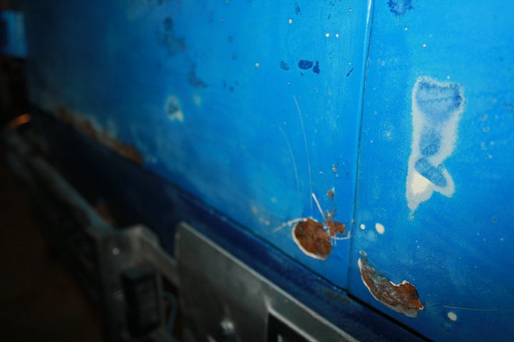

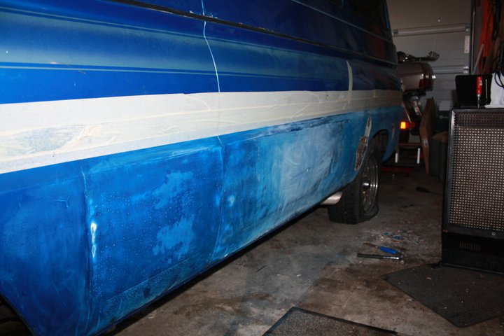

Men begynte å maskere nedre del på venstre side for å pusse ned og lakkere litt, da det var 2 forskjellige farger og masse småbobler i lakken #-o
Men var ikkje så lett, viste seg å vere litt rust under lakken over hjulbuen, pirka litt borti, og lakken datt av i store flak !! 0,5 cm med sparkel utpå gammel skade. så snart det blir litt plussgrader og tørt ute, blir bilen kjørt til sandblåsing, da blir bilen sandblåst der jeg vet det er rust, + noen plasser jeg tror det er rust.

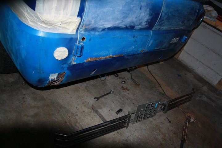

Bakdørene er veldig dårlig i nedkant og di bakre hjørnene er verre, så for å komme til har vi skrudd av støtfangeren og pussa ned, fant enda flere rusthull i dørene da :evil:

Reiv av alt av chromelister rundt bilen og begynt så smått å sveise igjen hullene, får se og slenge ut noen bilder når eg får tatt :mrgreen:
Var faktisk IKKJE rust under listene, IMPONERT !! =D>

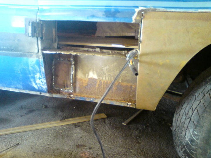

fikk gjort litt idag, skjert ut rust'a i nedre hjørnene bak,
fikk ikke tatt noen bilder, men sånn såg det ut før eg begynte dagens økt:
gravde ut MINST 2 kg rust, skit og grus inni der :shock:
fikk så skjert og bøyd til nytt stål som skal sveises inn, men først må se om eg ikkje greier å grave ut litt meir rust og skit, for så å fylle med tectyl.
