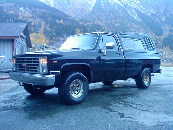

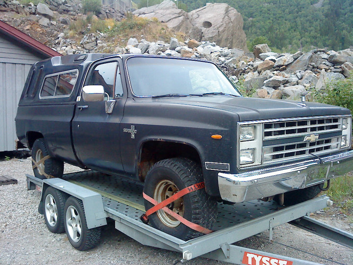

Har kjøpt meg ein chevy pick up i tillegg te 54'modellen som eg driver på å bygge opp igjen. Fannt ut at eg fekk ta skritte opp å få meg skikkeleg bruksjern. Chevy K10 Silverado 1984. Importert te Norge i 1988
Må sjekka girkassa og gå over bremsar so trur eg den er klar te EU.

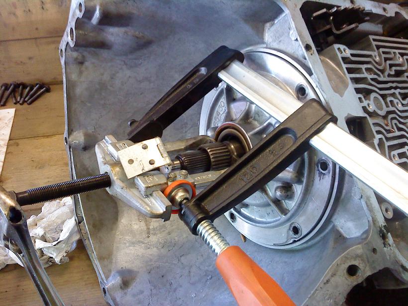

Litt bilder av øvehalingen av girkassa. Måtte improvisera litt i mangel på spesialverktøy. Kassa er i desse dager på veg i sammen igjen og eg rekne med å få dan i bilen i løpe av helge. Krysse fingrane på at detta går bra.

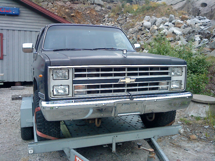

Litt bilder:
Toppen på planet er i dag tatt av. Visst nokon vil ha den så kom å hent den.
