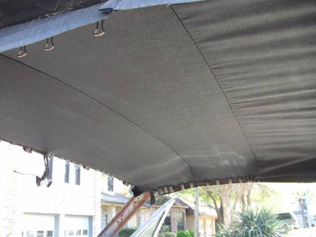

Hei der ute. Skal legge nytt taktrekk i min 70 Charger noe jeg aldri har gjort tidligere. Det vil skje etter 7.6. pga av ruteskifte (front). Om noen der ute i f.eks. Østfold har gjort dette tidligere og som har tid en dag, tar jeg gjerne i mot hjelp. Etter endt jobb inviterer jeg til en tur på by'n når det måtte passe. Noen som gidder eller har noen tips. I såfall ring meg gjerne på 48206115

Du bør vel montere taktrekket før ny frontrute blir satt inn, det beste er å ta ut bakruten også for å få montert taktrekket skikkeligt

Kanskje vi snakker om forskjellig taktrekk. Enig hvis du snakker om vinyltak, men denne gangen er det snakk om innvendig taktrekk. Skulle ikke behove å ta ut ruter for å skifte det

Joda forstod nok at det var innvendigt taktrekk du snakket om, hvordan vil du stramme det opp og få festet det i endene uten å ta ut vinduene da ?
er samme fremgangsmåte på å feste innvendigt taktrekk i endene som det er på å legge vinyltak.
Endene skal jo limest fast til falsen for front og bakrute.

Hei MORTEN.
Du må ikke ta ut ruter for og bytte taktrekk i en charger.
Har byttet taktrekk i bilen min og det var ikke nødvendig og ta vindune ut.

montering av taktrekk på chargeren er en ganske så grei sak.det er verst før du begynner.ikke va utålmodig og for sterk så man sliter for mye.begynn med og monter spilene på plass.så begynner du og hekte forran og bak på midten.etterpå er det bare og montere utover .lykke til.

Hei alle sammen og takk for alle tipsene. Dette blir bra. Hmm! På tide å blir kjøreklar snart. Sesongen er jo snart over.

Mopar Muscle Magazine kom i posten for eit par dager sidan, der har dei Tech-artikkel på akkurat dette. Verdt å sjekke ut om du ikkje er ferdig med jobben.
