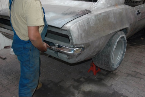

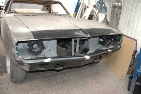

InnleggSkrevet: Tir 12. Aug 2014 16:47
Vi "Fooser" litt med å klemme støtfangerne nærmere bilen.
Er vel bare Camaronerder som legger merke til det. :)
Men tror det blir mere flyt over linjene slik.

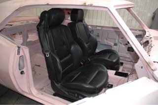

InnleggSkrevet: Tir 02. Sep 2014 22:16
Da er stolene fra BMW E46 cab tilpasset. Gir noget flere justeringsmuligheter enn de originale.
Valgte disse delvis pga integrerte seler.
