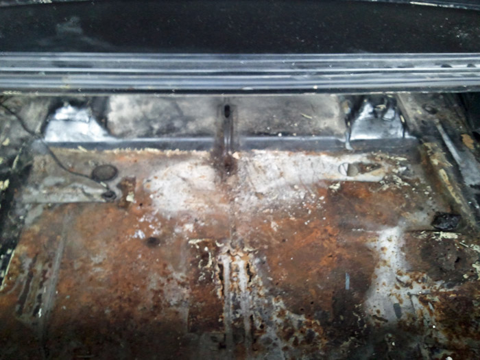

Hoved prosjekt har vært gulvene.
Før:
trunk0.jpg [ 126.54 KiB | Vist 4353 ganger ]

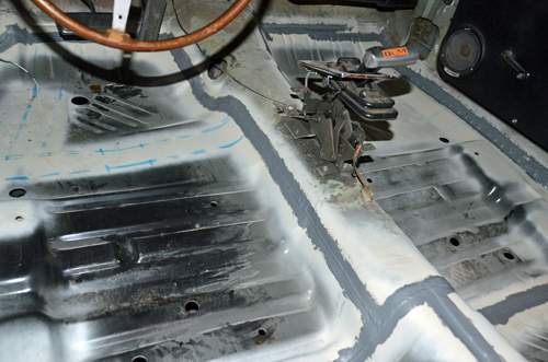

Primer:
Gulv_pr.jpg [ 162.31 KiB | Vist 4347 ganger ]
Et strøk med svart Norsjø skipsmaling. Lett å jobbe med og burde tåle litt fuktighet....
gulv_sv.jpg [ 202.7 KiB | Vist 4347 ganger ]

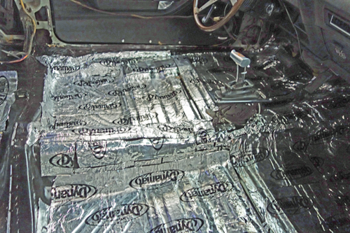

Og til sist et lag med dynamat:
Gulv_dynamat.jpg [ 232.32 KiB | Vist 4347 ganger ]
