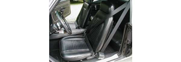

Disse er de som bla Ecklers selger til 1-gen Camaro. Men vil helst unngå disse om det finnes andre løsninger.

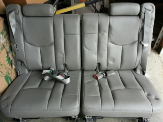

Noen som har en 7-8-9-seters Tahoe eller Suburban med setebelter integrert i seteryggen på bakerste seterad? Skulle gjerne sett bilder av innfestinga til gulvet, for å se om det er mulig å tilpasse et slikt sete til en flatbunnet Dodge Ramcharger...

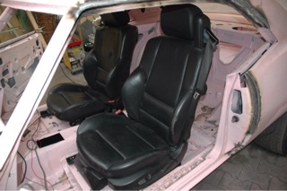

Slik blir setene fra BMW E46 cab i camaroen.

Takk for tips grogei og nitro, da kom jeg over et sett med BMW E46 cab-seter med integrerte belter.
Eneste ulempen er at det står M på nakkestøtta, men det kan man leve med...
Det som er verre er at bilen min har så nydelig interiør originalt at jeg tror ikke jeg kan bytte seter, selv ikke pga sikkerheten... Så får jeg heller leve med løs seterygg og magebelter, i kombinasjon med en rattstamme som kommer INN...
