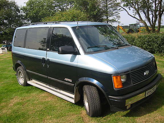

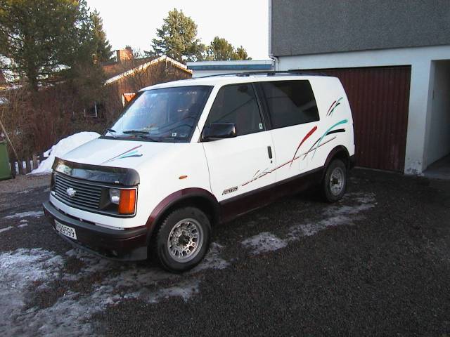

Bilder...? Har du noen bilder av de to vanene?

Ja, har vel det. Ikke helt ferske, men de ser ca. slik ut fortsatt.
Har hatt den hvite i snart 10 år, nå blir det LT i 10 år. Astro er genial bil! 8)
