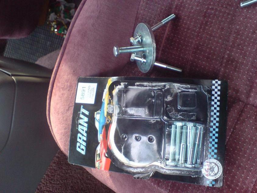

Kjøpte det på biltema å det ble for bredt, så jeg kjøpte et sånt tersj sett på aarnes, eneste sted dem hadde bolter med tomme gjenger i fredrikstad\sarp å( sjekket 5 andre steder først #-o ). Men gikk lett med det settet der så nå er det nye rattet på å ble veldig mye tøffere :D
