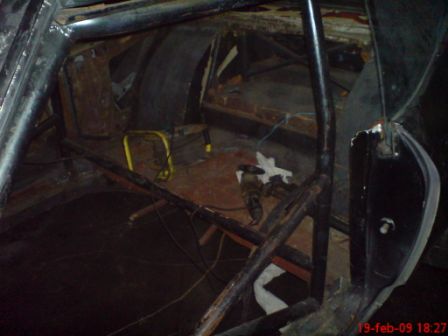

Buret som sitter der nå er sveiset rett i ramma, men jeg vil være sikker på at det blir godkjent på en bane også siden jeg skal sette sammen skiten igjen. Er stivet bak under hatthylla med en tversovwer stiver også, også går det rør¨på begge sider av fuelcella og ned i ramma bak. Men røra ligger 10 cm fra tak og sidestoper og er ikke noe vakkert. Men det er jo bra at ramma blir stivet opp endel også. Syns endel av sveisene var litt stygge også

Hovedbøylen, er jo den som går på tvers av bilen ja...skal være 50x3 :wink:
MEN om det blir laget i Cromo,rør, så kan de være mindre diameter... :mrgreen:

InnleggSkrevet: Tor 19. Feb 2009 21:47
Her ser du litt av den nye bilen som jeg skal prøve å få skilter på, Mye arbeid som jeg har lyst til å gjøre om. Hadde tenkt å løfte av karroseeriet for og blåse ramma, men det er lett når velteburet er sveiset fast i ramma :lol:
Tar og blåser hele driten på engang nå jeg

Flott GB du kjenner jo til bilen, Tror du det buret vil bli godkjent som det er ? Eller er det bare å kappe det ut og få et som blir godkjent?

jeg hadde kappa det ut og fått satt hovedbøyel så nærme sider og tak som mulig. den har vel for liten diameter uansett?

GB409 er der mellom 1700 og 2000 som regel. Tror nok jeg bytter ut buret ja. Stikk gjerne innom du. Bare moro å få litt tips og ting og tang.
