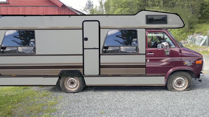

noen som har erfaring/kjenskap om å bygge om G30 c1 til bobil? tenkte på å gi G30 nytt liv med å bygge ein campingvogn på den og bruke den som bobil!
er dette lov? lover og regler?

Ring Biltilsynet, og fremlegg planene dine, og hør hva de sier.
høres ikke ut til å være noen dum ide, men vær opmerksom på at ramme og chassis på G30 er sveiset sammen, og at du der, kan få problemer med godkjenning. men med lidt papire fra amcar, løser det sig sikkert også, man får jo skapbil i G30 størrelse

Spørs om ikke det blir vanskelig... Bygg heller campinginnredning i den du har! Tror IKKE at biltilsynet kommer til å applaudere ideen om å bytte ut stålkarosseriet med et campingvognkarosseri bestående av plast og glassfiber...

Problemet er det ikke er RAMME på en chevy van, den er selvbærende kaross...
Når du så sier at gulv og kanaler og alt annet er rusta vekk, ja, så sier det seg selv at detta ikke er mulig å få til...
Eneste muligheten du har, er å få tak i en ford greie som har ramma til F350, men fremra delen til en E350 van, DER kan du bygge på campingvogna di... slike finnes det nesten ikke av i chevrolet...
Så HIV chevy van , og kjøp ford van , der man får en 7,3 som fungrer også... =D>

Som Bead-lock skriver, så har disse bilene (omtales gjerne som "cut-away") pick-up/truck rammer, mens karosseriet er den fremre delen av en van. Både Ford, GM og Dodge har levert slike. Førstnevnte er mest vanlige i Norge, Coca-cola hadde en del av disse.
