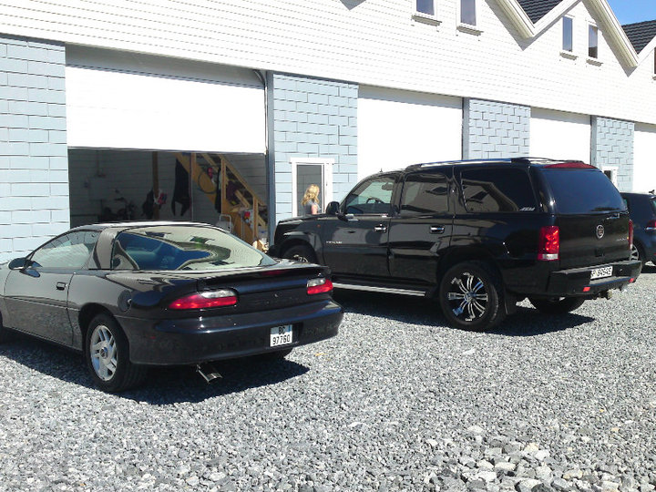

Dama ble stoppa med Camaroen i går så nå blir det inn og vise den frem uten sidemarkeringslys bak. Fikk en hel ukes frist til visning. Og det må skje hos biltilsynet.
Her er egentlig både i baklykta og separat nede på sida av fangern.
La ved einaste bildet eg fann frå sida.
Takker for informativ tråd. Har forstått det tidligere at det ble tolket av BT til å gjelde integrert i lyktene og tenkte eg skulle kreve likhet for loven men når det er i ett direktiv anser eg kampen som tapt. Har desverre ikkje funne anna enn raude og kvite sidemarkeringslys til denne og kvite ser ikkje bra ut på svart bil meiner eg.

InnleggSkrevet: Tor 13. Okt 2011 10:11
Det skal visst finnes...
Enig i at oransje kler en hvit bil bedre enn en svart... Men jeg tror at hadde jeg vært deg så hadde jeg dratt på Biltema og kjøpt svart gaffa-tape og tapet over lykta. Så kan du heller ta av tapen og plukke ut pæra når du har fått vist bilen.

AW-100: Det ser jaggu ut som de finnes ja :-) Mente at kvite lykter ikkje passe til svart bil, oransj er ok for min del.
Har leita flere ganger på ebay etter amber rear side markers men finner berre andre farger.
Krever dei at de skal dekkes til skal eg tape dei mens dei ser på. :shock:
