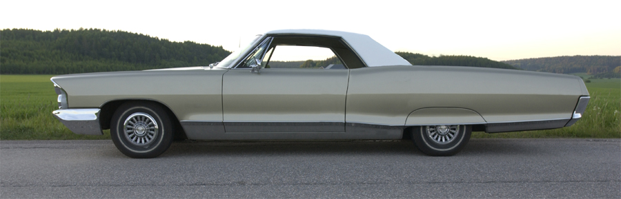

Jeg har en sterk lidenskap for biler av "El Camino" karosseritype så derfor tok jeg en runde med Pontiac´en min i Photoshop. De lange linjene til 65/66 Bonneville er jo som skapt for dette.
Er det noen her som er bevandret i ombygging av biler og som vet om det i det hele tatt ville være mulig å få godkjent en ombygging av 65/66 Bonneville stv. til "ElPoncho"?!
Fritt frem for å kommentere ideen og konseptet også :)

Flott photcopp jobb.Bilde
Det er jo ramme på bilen ,så det burde vel ikke være noe problem med å bygge om og få godkjent en sånn.
En del av de fimaene i USA som bygde hearse/begravnings biler,bygde jo en del PU lignende biler,hvor kisten sto i "friluft".
Men jeg vet ikke hvilket år de sluttet med det,mulig det var tidligere en 65-66.

Har tittet mye på eBay etter sånne fabrikksbygde åpne likbiler, spesiellt Cadillac, har aldri sett noen til salgs. Jeg hørte en komentar en gang som gikk på att dem var svært lite populære "over there" rett og slett fordi det er en likbil, kan vel ikke klandre dem for det.
Cab Calloway kjører rundt i en sånn Cadillac i Blues Brothers fra 1980.
Jeg anntar att jeg vil bli møtt med alt annet enn vennllighet hvis jeg tropper opp på min lokale trafikkstajon med planer om å bygge pickup av en stasjonsvogn, er det noen instutisjoner (biltilsyn) som er mer oppdatert/spesialisert enn andre på dette området?

Eneste måten å finne ut dette på er å sende en detaljert søknad til biltilsynet. Med hva du tenker å gjøre og ossen du tenker å gjøre det. Da må biltilsynet svare, og får du avslag må de begrunne hvorfor. Da har du ett bra utgangspunkt til en ny søknad.

Om du bruker 67 cab burde prosjektet bli noe lettere med tanke på godkjenning.
Prisen for disse "papirene" er jo begrenset :twisted:

Tenkte i utgangspunktet att det var lettere å få til basert på stasjonsvogn siden eksisterende El Camino er basert på 2dr stv.

På el camino har di brukt samme rame som på cab.
Den er forsterket. Vet ikke om det er forsterket ramme på bilen du vil bygge om. Men er det det. Så burte ikke det vere umulig.

Syns du tenker litt feil. Så engang en 1970 el camino som de hadde satt 1969 gto front på, Så ut som at pontiac kunne levert den slik. Så prøv heller om du kan montere en pontiac front på en el camino. Sparer deg for mye jobb.
