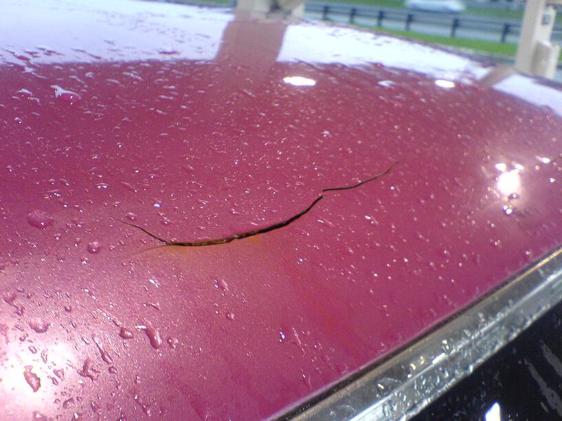

Vurderer og handle bil, det er vel stort sett bare en ting som stopper meg.
Lakken på taket er ganske oppsprukket, se bilde
Hva gjør at det blir slik?
Hjulbuene bak så ikke helt bra ut, det har vært mye sparkel der

Her er det nok mye sparkel og brunt stål....

:shock: njaaaa spørs om det ikke er pil råttent under der ja , spørs om du ikke må ta en grundig sjekk på den der :wink:
Tja, får vel prøve og få noen som har litt meir peilig på lakk til å se på bilen da.

:shock: :shock:
Rust under lakken der...
Den sprenger opp... vann kommer inn og problemet bare blir værre... :^o
:) Hvilken bil er detta , har du noen flere bilda av den, og rusta rundt omkring :?:

Ford Falcon
http://bil.autodb.no/autodb/view.wa2?Ad ... 1249132989
Tok bare det ende bilde av taket, fant ut at det var nok.
Skulle kanskje tatt bilde av hjulbuene bak også, da de ikke var spesielt pene..
Kan skimtes på et av bildene

Her ser det ut som noen har sparklet med opptrekkerbrett :P
Jeg ville ligget langt unna, når det er såppas høy prisklasse [-X

:) njaaa , er nokk best å sjekke denna bedre ja , kan fort dra på seg mye karosseri arbeid her #-o , har sikker vert en stor tak skade på denna , såg ikke helt tynt ut det lakkflaket der #-o
Nei, det var det jeg også tenkte på, mener det var i alle fall 5mm med sprukket lakk
