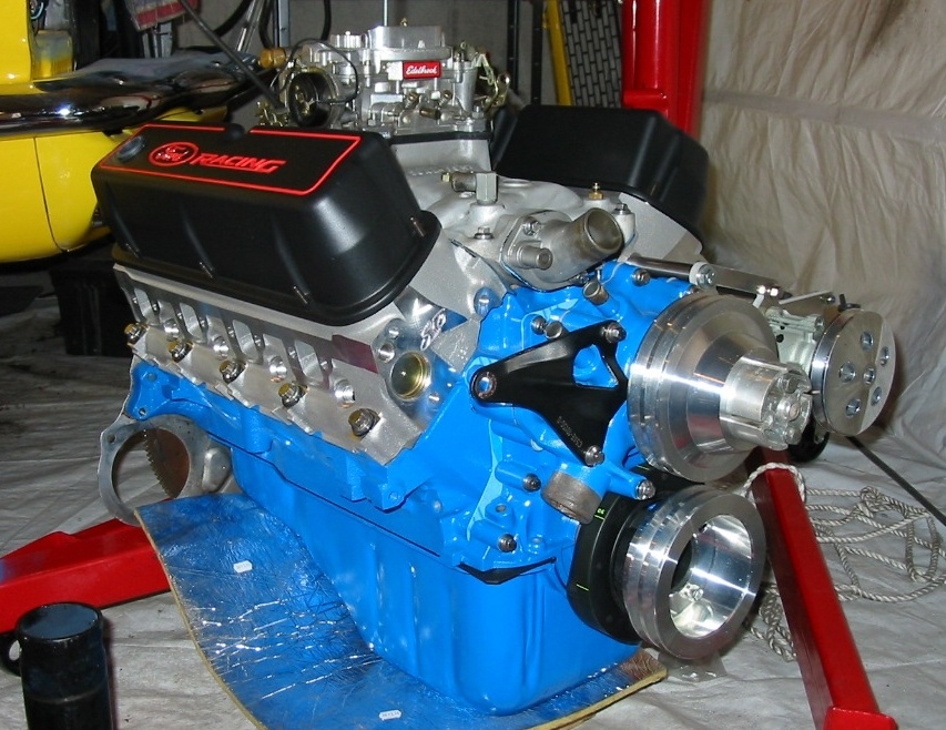

Brukte en Primer Filler (vanlig, ikke varmebestandig) og blå motorlakk fra VHT. Sitter som et skudd og er like fin, selv etter 5 år. Men rengjøring er minst like viktig, gjør skikkelig rent før lakking, ALT av fett og olje og smuss må vekk.
