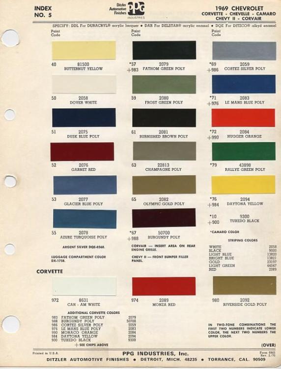

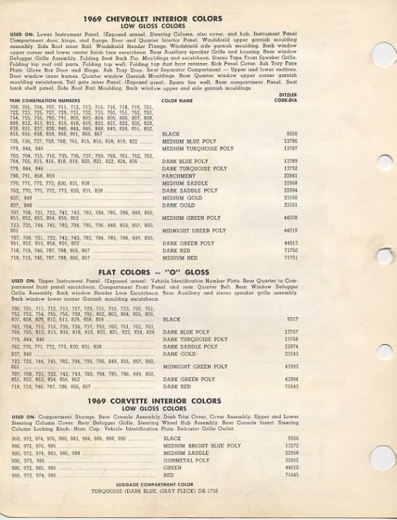

Her er fargekodene til 1969 Chevrolet
1969-chevrolet-pg02.jpg [ 72.64 KiB | Vist 4997 ganger ]
1969-chevrolet-pg01.jpg [ 59.7 KiB | Vist 4996 ganger ]

Disse fargekartene er å få tak i på ebay.
Hvis ikke prøv her:
http://www.tcpglobal.com/autocolorlibra ... /search.pl
