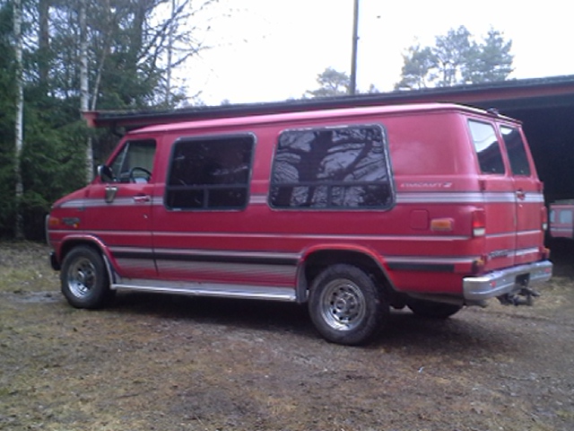

har en van som har endel dekorstriper som jeg skulle ha fjernet.da,jeg er litt usikker på hvordan jeg skal få fjernet disse uten å ødlegge lakken lurer jeg på om noen som kan gi meg et Råd på hvordan jeg skal få fjernet dette på greiest og lettest måte uten å ødlegge lakken under dekoren. :-)

De som driver med reklame bruker varmepistol, du kan vel kjøre innom ett sted som driver med det og høre. :)
InnleggSkrevet: Ons 12. Mar 2014 17:09
Ellers sprayer du med sirtusrens, lar det virke litt, og bruker slik "viskelær på drill".

Biltema artnr 20011
Fjerna dekor på likedan bill for noen år siden med den.
