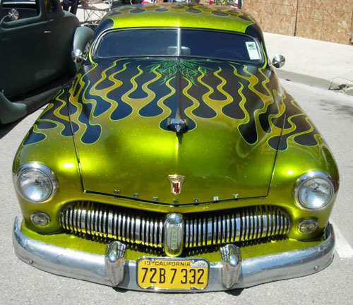

Jeg skal lakkere dasj`n og innredningsdetaljer +Flammer på min 50 ford coupe. Hvor mye flake skal jeg ha i klarlakken? (Slike matt klarlakk selvfølgelig)
mercflatz.jpg [ 68.41 KiB | Vist 5813 ganger ]
