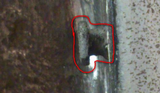

Jeg klarte å rive av en slik knott, nå skal det vel sies at rusta hadde gjort mesteparten av arbeidet, men det jeg lurer på er hvordan man får løser det med en ny sånn.
Bruker man bare skrue til å feste disse klipsa med igjen? Jeg er iallefall ganske sikker på at en ny slik må på plass før frontruta igjen.
Bilde:
knott.jpg [ 25.38 KiB | Vist 3711 ganger ]

Noen bruker en liten skrue.
den finnes også i en sveise utgave som sveises på med sveisemaskinen. http://www.powertoolsexpert.com/product ... f-100.html
Poppnaggel gjør også susen.

Mhm.. Så det er ingen konkret ting annet enn sveisenaglene.
Vel, jeg trenger én, og jeg fant en galvanisert spiker med akkurat samme hode som denne, så jeg tror jeg borer et hull og lodder inn en slik rett og slett. det burde jo la seg gjøre.

InnleggSkrevet: Man 02. Jan 2012 14:07
Jo det finnes poppnagler som er likens, men er du flink til å lodde, så funker det like godt

Åja, man får poppnagler med krans, som ikke går helt inn, det tenkte jeg ikke på.
Jeg prøver å lodde inn et hode der. Må nok ha en liten forsenkning så det får godt mekanisk feste, så tenker jeg det holder. Skal jo bare holde på noe lister.

Disse finnes å få kjøpt som "poppnagler"
Bare frese innom første og beste Opel forhandleren... =D>
Alle gamle Opler hadde slike nagler til listene sine på sidene....

Med det i tankene, og når jeg ryddet ut resten av delene jeg fikk med bilen fra bagasjerommet, så fant jeg en liten ziplock-pose med Opel emblem på. Gjett hva jeg fant oppi. :-)
