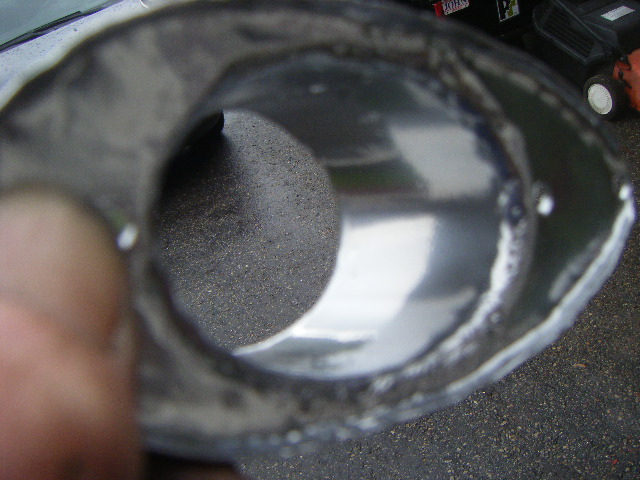

Så fikk jeg da prøvd dette! Etter å ha handlet utstyr,og fått laget noen lyktehus til park/blinken foran så skulle resultatet prøves.
Slik så det ut etter å ha sveisa opp,og slipet "litt":
Slik ble resultatet! Tja? ser jo at enda bedre overflatebehandling vil hjelpe ennå mere. "metallsparkel" som tåler varme...trenger ikke tåle det som trengs her....så noe småting ble det. Men,stort sett får en vel kalle det nogenlunde. Dvs. ikke som krom, men meget bra polert alu, e.l....
it aint cool! "

Har du brukt clear coat over?

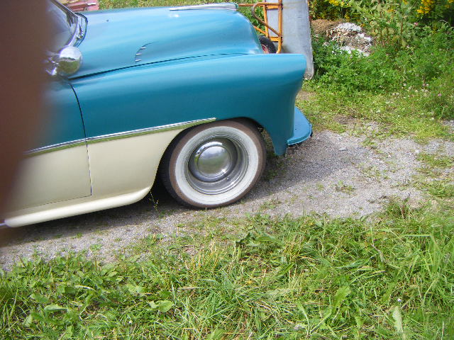

Tøft hadde jeg ikke hørt om før:) Pulverlakk som blir "krom" altså?
Du har ikke flere bilder da? feks i dagslys? får mer rette følelsen da kanskje..

bildet ble tatt med porten fullt åpen ca. 2m ifra, på dagen..... ;-)
Clearcoated også ,ja. Ser ut for meg at kanskje jeg lot de få bake litt for lenge....prøver igjen senere!

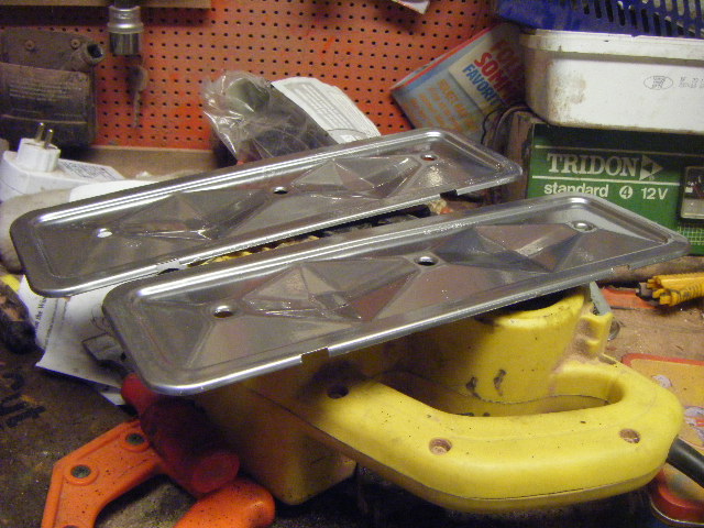

Ny test (2) lyktepottene mine var rustet opp, og lignet mariekjeks + at lysåpning for pæra,og refleksjon er fraværende orginalt i disse lyktene! Roet ned temperaturen og holdt den jevnere, og litt kortere "steketid", og det ble endringer ja! Resultatet ble faktisk bra, selv om grunnlaget her ikke ehr slipt/polert osv, før pulverlakkering. Rettet sånn nogenlunde, slipt med slipestift, og 120 papir gir ikke et perfekt grunnlag for lakk, men om det kommer noen ekstra reflekjsoner her vil det bare være en fordel...... ;-) De glødepunktene som har vært her, er ikke mye effektiv mot stressete og morgentrøtte sjafører når jeg tenker svinge av veien... Tok en rørbøyle i samme slengen, og med godt resultat!
Krom er det nok ikke, men forholdsvis god erstatning, bedre enn hvilken som helst kromlakk på boks (uten den nye svindyre 3-sjikts spesiallakken som finnes noen steder, problemet der er vel at yttertse klarlakken som må være der ikke holder,og krom/sølv begynner korrodere etter noen mnd.)
Pulverlakken blir litt lysere, og med en tanke gråtone, i forhold til ekte krom. Kanskje black chrome powder kan være være mere naturtro?? (skal få tak i,og prøve..) Men er delene som er pulverlakket montert ikke nær vanlig krommede deler, kan nok mange tro det kan være "ekte" krom.
PR Bildene for flere av produsentene er nok vinklet perfekt i lysforhold for best mulig refleksjon....Mine bilder ble tatt ute i daglyset,riktig nok overskyet...uten forsøk på arrangement for lysforholdene! ;-))
På en "chromeskala" på 1 - 10, med chrome som 10, Biltema kromspray u/basefarge som 1, vil nok jeg si dette er en god 6´-7ér!!

Måtte "leke" litt i dag og.....hivde dekslene over støtstengene/løfterne i ovnen, så blir de blankere de og!
Problemene som viser seg..er nok at ovnen blir for liten! :lol: Har vel større ting som man ville ha inn også, så må kanskje ordne annen ovn......

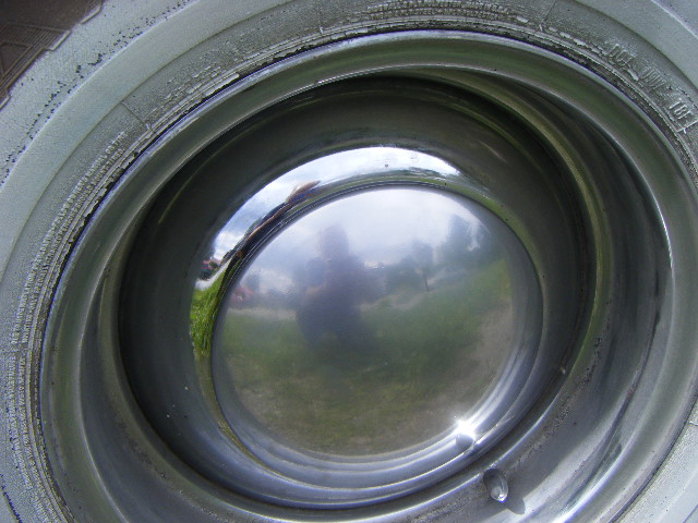

For virkelig å finne forskjellen, pulverlakkerte jeg kapslene på chrome reverse felgene. Her var det både rustskader, og noen bulker, så de var greie til testing. Felgene har den orginale chromen...
0004.JPG [ 115.15 KiB | Vist 6623 ganger ]
0002.JPG [ 106.66 KiB | Vist 6623 ganger ]
ikke helt,men...hva synes dere??

 Innleggets emne: Re: Chrome pulverlakk,test?
InnleggSkrevet: Søn 17. Jul 2011 19:08
Innlegg: 502
Det blir bra det der :)
Er det mulig å få den enda blankere ved å polere/våtslipe?
InnleggSkrevet: Søn 17. Jul 2011 19:40
Innlegg: 797
Bosted: "Sun Home Valley"
Det skal gå..... Clearcoaten er nesten som enhver annen klarlakk,kan poleres opp til speil! 8)
Det viktige, er å ikke slipe gjennom så chrome pulverlakken får skade. Forsøker du polere denne blir den ennå mere grå.
