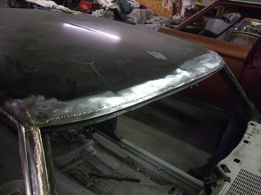

InnleggSkrevet: Søn 22. Mai 2011 21:50
Har sett litt på div prosjekter på et Camaroforum jeg er medlem av. Der er det noen som gjør "flush fit glass".
Greia går ut på å fylle mellomrommet mellom ruta og ruteramma. Man får en mer moderne glatt look, med at vinduslista elimineres.
Sjøl syns jeg dette ser tøft ut. Du får liksom mere "flyt" over linjene. Selvsagt ikke noe for en originalrestaurering. :)
Ett par bilder som viser greia:
Flush_fit_69.jpg [ 29.65 KiB | Vist 4377 ganger ]
photo49.jpg [ 50.79 KiB | Vist 4377 ganger ]
