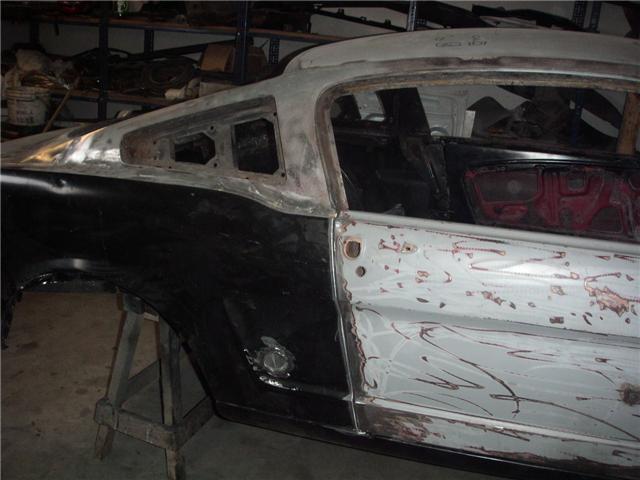

Litt seint svar på denne. men som Bead- lock skriver. det er svært skjelden man kan justere seg til å få åpningene rett.
pluss at disse gamle bilene var ikke rette fra frabrikk. ikke en gang alle 2010 mustang har fine åpninger.
Alt må fikses før man starter å lakke, kan bli mye banking, kutting og sveising. ta en titt på disse bildene. ser jo heilt forjævlig ut, men det er for å prøve å få det finere til slutt.

Mange av bilene er produsert med vilje slik at man får større åpninger oppe på en dør enn nede. Det skal faktisk være slik.
Det var ikke ¨så dårig passform som enkelte skal ha det til, men folk glemmer bort at bilene er GAMLE og karroseriet og litt av hvert andre ting gir etter med åra. Dørfalser åpner seg pga korrosjon osv
