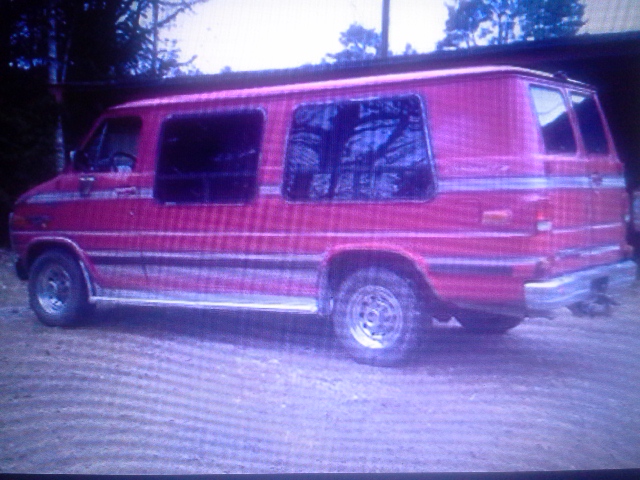

har en chevrolet van med store vinduer i sidene som jeg tenkte å sveise igjen.noen som har gjort dette før og er dette en omfattende jobb?tenkte å legge/sveise fast 4kant rør på innsiden av karosseriet før jeg sveiser fast de nye karosseriplatene slik at dem ikke slår seg når man sveiser.noen som evt.har tips til dette med igjennsveising av store vinduer på van?takker for alle svar.

Det største problemet blir nok at det kan slå seg lett ja.Du kan jo skaffe sider fra en lukket Van eventuellt? er bare å bruke ruta som mal å kappe ut så har du jo riktige profiler og linjer :)
