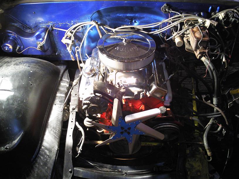

Hei, noen som kan hjelpe meg med hvor ledningene går fra starter på en chevrolet c10 med 305 motor?
kib
305.jpg [ 105.98 KiB | Vist 2214 ganger ]

ta en kjapp titt på denne, hvis det hjelper..
http://67-72chevytrucks.com/vboard/attachment.php?s=5051720ea4313c5f6c455ea4ff3bf2ba&attachmentid=408478&d=1228254237
ledningen mellom coil og punktet I på starteren er ikke i bruk hvis du har HEI tenning eller lignende på motoren din. (noe du gody kan ha, jeg ser ingen coil på det bildet ditt i farten.
edit: bilde fungerte ikke, erstattet med link.....

Det stemmer, ingen coil, fikk ikke opp det bildet ditt.
