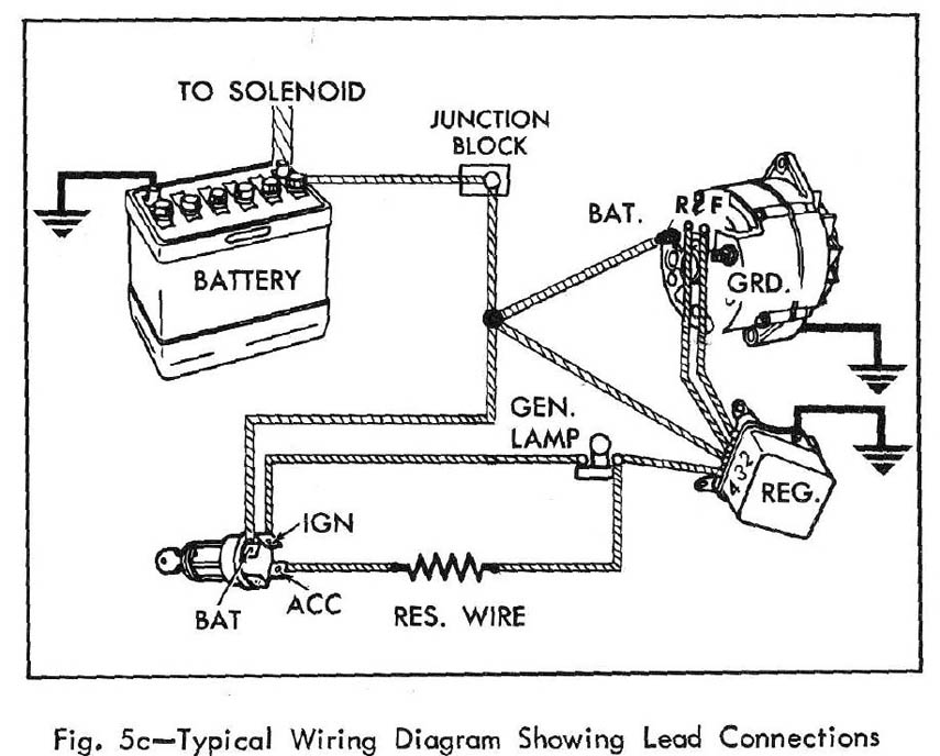

Ladingen i min Camaro har sluttet å virke. Har målt litt rundt dynamoen og regulatoren. Inn på regulatoren måler jeg 12V fra batteriet og ca. 6V fra tenningen. Fra ledningene som går fra regulatoren til dynamoen måler jeg 0V. Har lest at for at dynamoen skal begynne å lade, så må den ha 12V på R og F (se bilde). Når motoren går måler jeg bare litt over 12V ut fra dynamoen, men det er vel spenningen fra batteriet jeg måler da. Både dynamoen og regulatoren er forholdsvis nye, men alt tyder vel på at regulatoren er gåen. Går det greit å prøve å koble sammens plussen fra batteriet inn på R og F på dynamoen bare for å se om dynamoen begynner å lade? Noen som har noen andre forslag?
