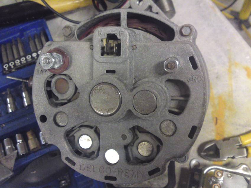

Nå har jeg kjøpt ny byttedynamo. Og trodde da at problemet skulle være løst. Men fortsatt var spenningen helt opp i 17 volt ved høyt turtall uten belastning (lys, vifte osv.). Jeg åpnet laderegulatoren og prøvde å finne ut hvordan den virket, den er også ny. Ser ut til at et kontaktsett over en spole veksler når spenningen stiger og da synker den ned igjen, til kontaktsettet slår inn igjen, da øker den igjen, dette skjer hvert 10'ende sekund ca. og da kommer det en liten gnist. Så er nok derfor den gamle laderegulatoren var brent fast i dette kontaktsettet. Justerte litt på dette kontaktsettet og da sank spenningen. Nå ligger den å veksler mellom 15 volt og ned til ca. 13 volt når jeg slår på vifte, lys osv. Virker kanskje som det er slik treghet og ujevn spenning på denne typen regulator, siden virkemåten er spoler og kontaksett. Noen som har erfaring? Legger ved noen bilder.
Dynamo:
dynamo2.JPG [ 84.22 KiB | Vist 3888 ganger ]
Regulator:
dunamo3.JPG [ 49.72 KiB | Vist 3888 ganger ]
Åpnet regulator. Kontaktsettet som pendler når spenningen øker/stiger i forhold til turtall med ring rundt:
dynamo4.JPG [ 68.05 KiB | Vist 3888 ganger ]

Disse mekaniske regulatorene kan være lit trege ja. Ved å justere spennet på fjæra med å bøye lit på det ene festet nede under fjæra kan du påvirke reguleringsspenninga di.
En slik regulator reggulerer ved å hele tiden variere spenninga inn på magnetiseringsfeltet i dynamoen. Den gir full spenning eller redusert spenning og ingen spenning. Når en spenning skall oppnåes som ikke direkte kan frenkalles av forbindelsen over en av spolene eller direkte, vill den veksle mellom disse for å få en magnetisering som av dette gir den rette spenninga ut av dynamoen til batteriet.
Men for å anbefale noe annet vill jeg "hviss" du er ute etter å endre noe mere å kjøpe deg en elektronisk utgave av denne regulatoren. Disse ser veldig like ut som orginalen og er mye mere stabil på spenninga.
Hvis du er å titter på noen så vil du se at de ellektroniske manglar motstandene som stikker ut under reggulatoren som du har på din bil. Ellers er de identiske.
