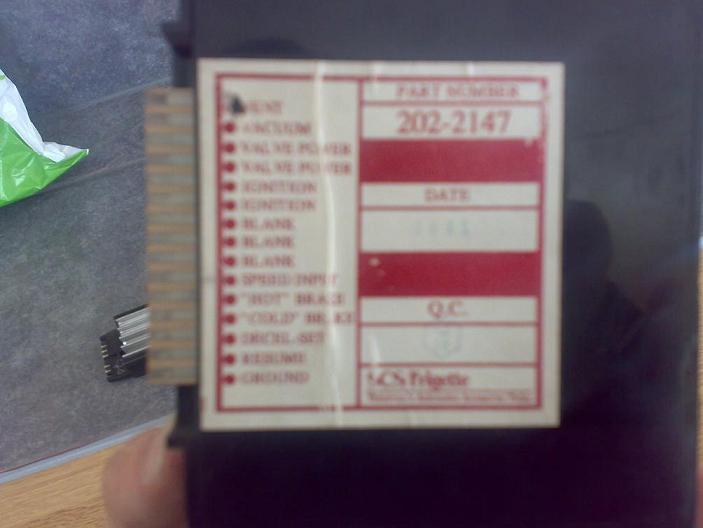

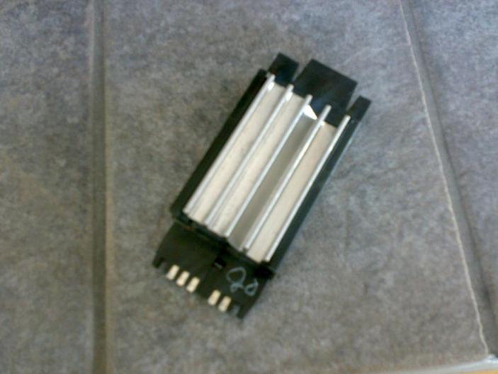

det er ikke sikringsboksen, jeg er ikke sikker på hva det er, det er 2 bokser, den ene lurer jeg på om er noe hjerne? den andre vet jeg ikke.
kan noen si hva de er? legger ved noen bilder.
