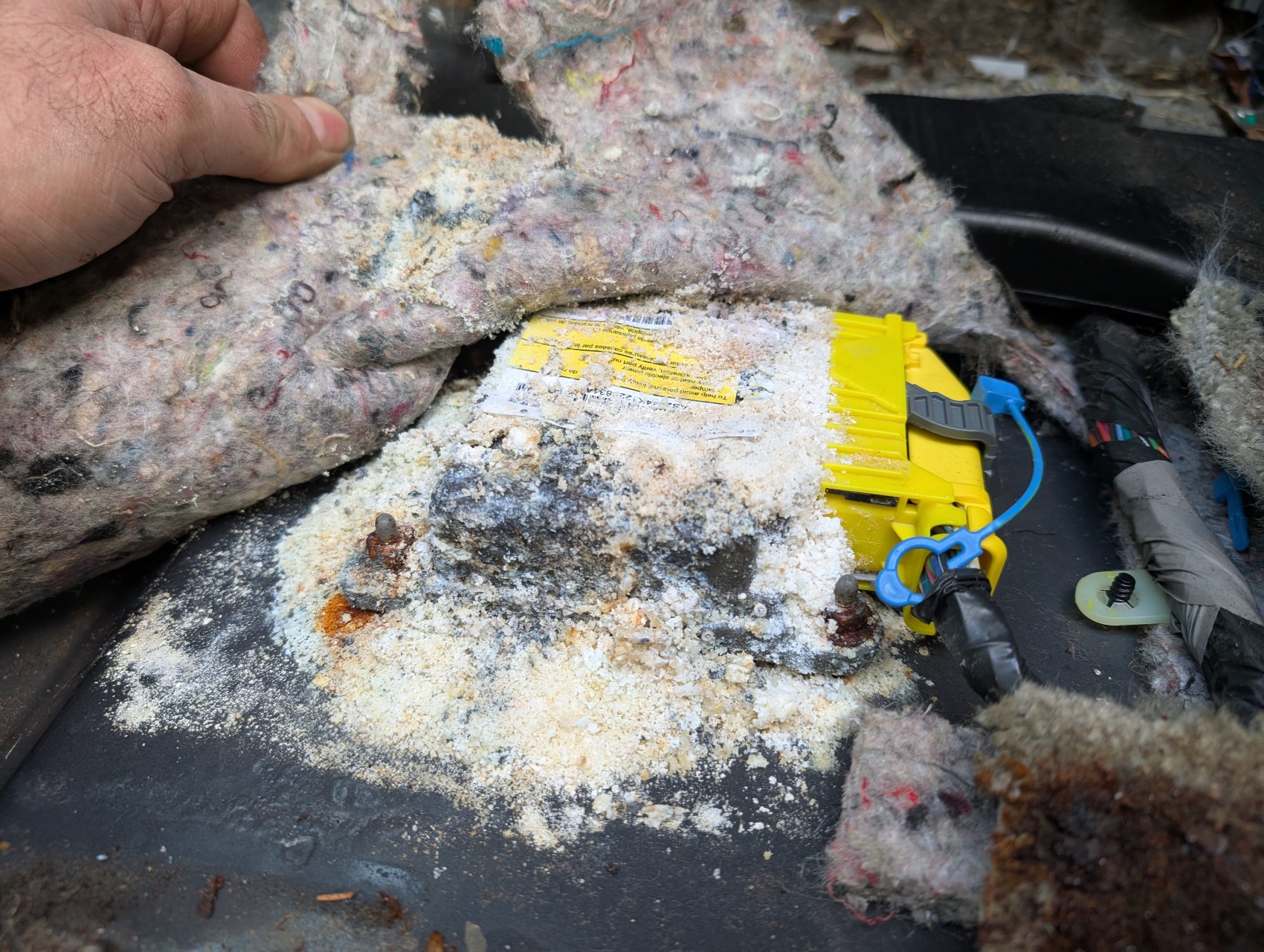

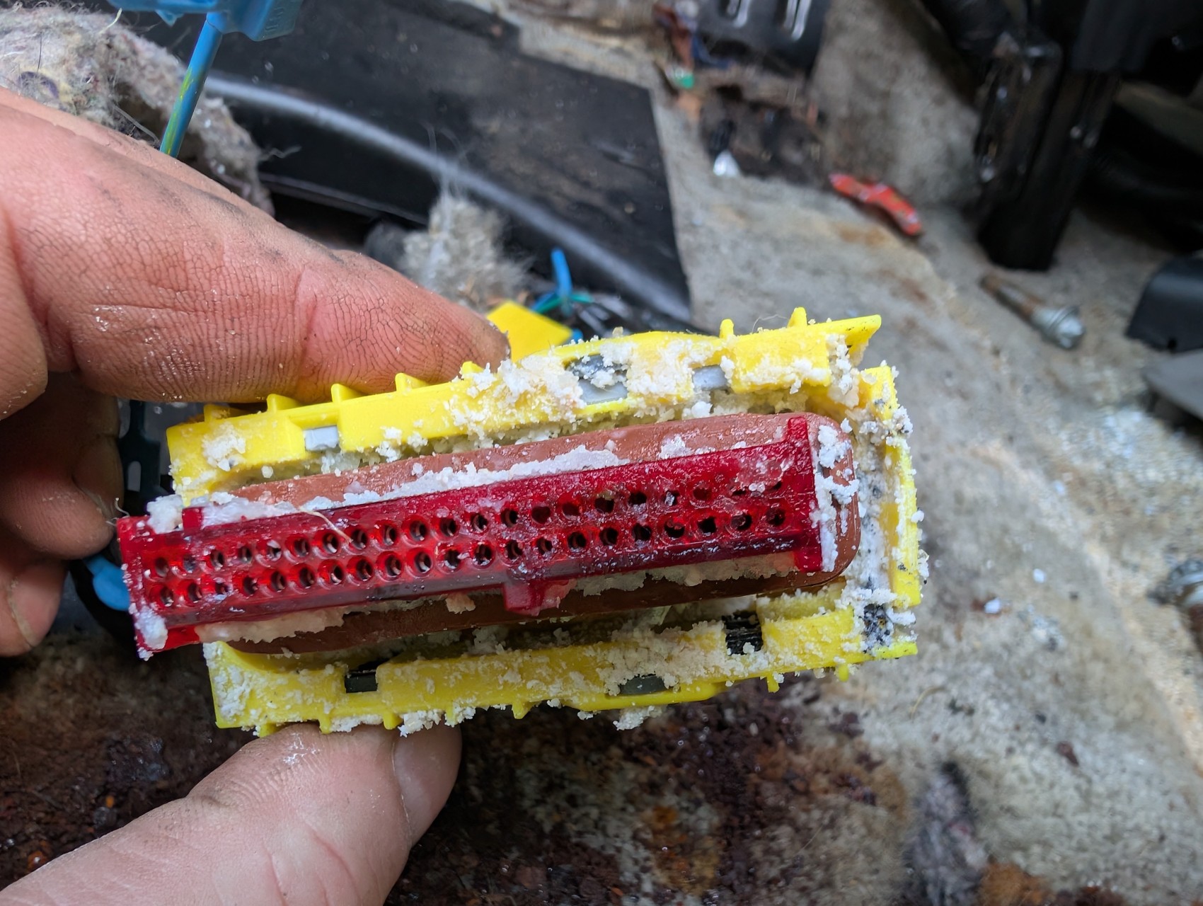

Gotcha...
PXL_20251123_113556613.jpg [ 614.11 KiB | Vist 3700 ganger ]
PXL_20251123_113755005.jpg [ 437.72 KiB | Vist 3700 ganger ]

Ja den ser moro ut. Du kan vaske med elektrospray og blåse rent, men jeg hadde nok vurdert å bytte
