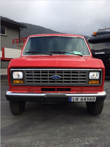

IMG_3334.JPG [ 43.47 KiB | Vist 3551 ganger ]
Vi har startproblemer hver gang bilen er kald. :cry:
Batteriene må lades innimellom da de tappes VELDIG fort om noen lys står på ute eller inne på bilen.
Når man tar om tenningen hører man at releet klikker i 10 sekunder. Vi tror at problemet ligger her siden sylinderne kanskje ikke får oppvarming (dieselbil). Vi bruker i dag startgass :evil: til luftfilteret for å få start på bilen.
Er det noen som har noen forslag :D ?

Noe som stjeler strøm når bilen er av?

et tipp. IKKE forvarm motoren om dere bruker startgass. den gassen kan gjøre stor skade på motoren, hvis den antenner på grunn av en glødeplugg.
Et annet tipp, er å fortelle hvor dere holder til i profilen. så kan folk i nærheten som har tid/lyst evt hjelpe dere.
