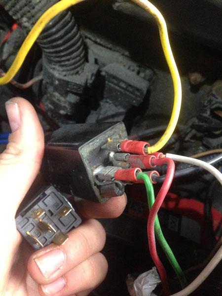

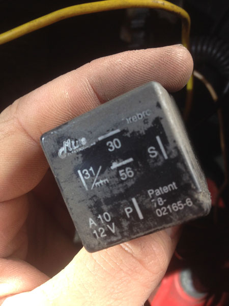

Og er det kun et relé som har med nær/fjernlys å gjøre? Det sitter to relé foran. Har som sagt byttet det ene, likt tegning over her fra code-.
Det andre rele ser slik ut, og har fem tilkoblingspunkter. Forsto ikke tallene/bokstavene. Har dette relé noe med lys å gjøre, eller kan jeg utelukke det? :

Du finner mye mikkmakk i det elektriske på disse bilene :) I min van er det ikke noe sikring som kun er til fjernlys.
Bildet ditt er et vanlig rele som ofte brukes for lys, men jeg er usikker på hvordan den skal kobles. Layouten er nok anderles enn min tegning. Den 5. ekstrakontakten skal nok være aktiv når styrestrømmen er av, går sannsynligvis til nærlys. Se om du klarer å følge kablene og se hvor de ender opp.
Du bør også prøve å koble strøm på lysene direkte, for å kontrolere at de faktisk virker, kan være vi leter i feil ende.
