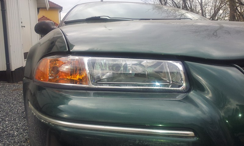

Hehe, vel ikke så lett å ordlegge seg når klokka er 10 på formiddagen, og en ikke har hatt vett på å gå og legge seg enda :P Det jeg mener er at jeg får ikke skiftet fra nærlys til fjernlys. Og den blå indikator lampa for fjernlys i dashen lyser konstant. Her er noen bilder for å illustrere:
Filkommentar: Gamle orginal lykta med HB1 9004 pære.
20120328_100923.JPG [ 93.72 KiB | Vist 2205 ganger ]

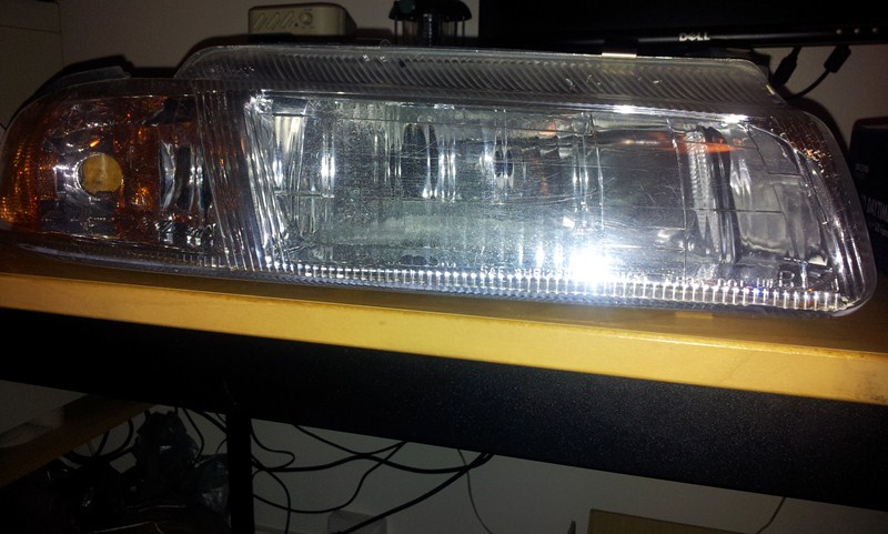

De nye lyktene:
Filkommentar: Nye lykter med HB5 9007 pære.
20120328_115941.JPG [ 89.64 KiB | Vist 2205 ganger ]

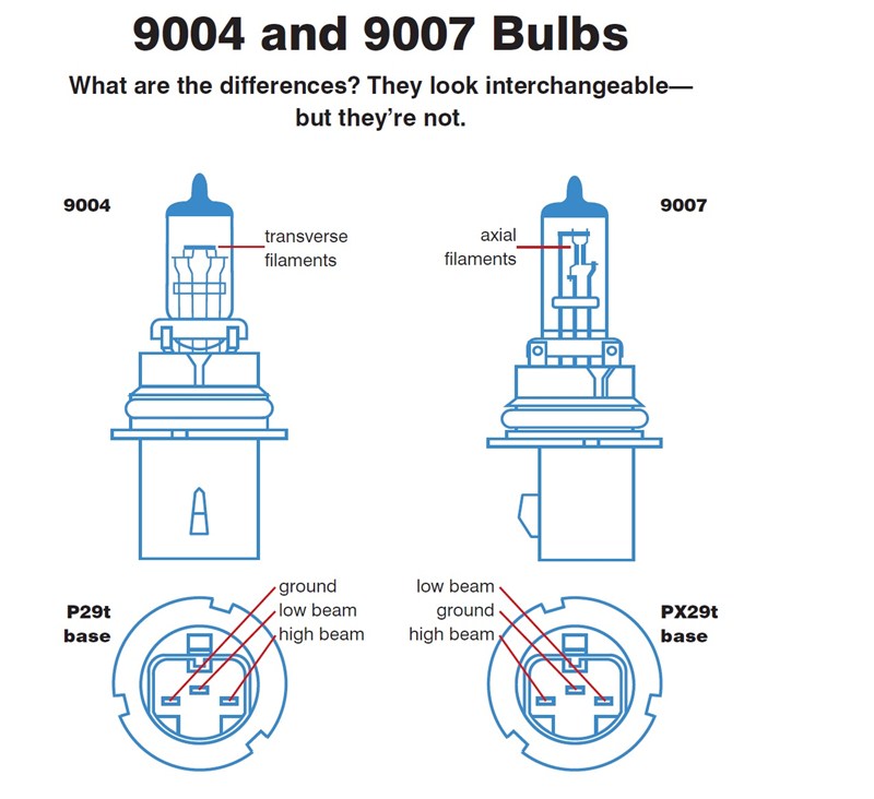

Forskjellen på 9004 og 9007:
Filkommentar: Forskjell på 9004 og 9007.
9004_9007.JPG [ 81.16 KiB | Vist 2205 ganger ]

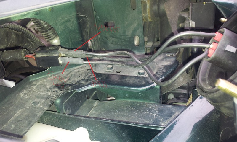

Bilde av hvordan ledningnettet er koblet til pæra:
Filkommentar: kobling
20120328_100524A.JPG [ 102.32 KiB | Vist 2205 ganger ]
Ble visst litt utydelig, men har skrevet inn jord, nærlys, fjernlys på markeringene :oops:
Jeg har koblet ledningene fra den sorte "sukkerbiten"(er dette ett rele?) slik at de matcher med hva som jord, nærlys og fjernlys på pæra, men får da ikke fjernlys/nærlys bryteren til å funke. Kan ikke skjønne annet enn at disse 9007 pærene må ha en annen form for motstand/ett annet rele enn de orginale 9004 pærene. Skal ut å måle meg frem litt i ettermiddag, men om noen vet hva som skal til for å få dette til å funke så blir jeg glad for tips:-)
Kan heller ikke sette inn de gamle 9004 pærene i de nye lyktene da lysbildet vil bli helt feil.

Fjernlyslampen lyser hele tiden hvis pærene bilr feilkoblet. Mener jeg å huske fra jeg gjorde det samme på fruens Voyager.Måtte prøve meg fram med koblingene så virket det tilslutt.
