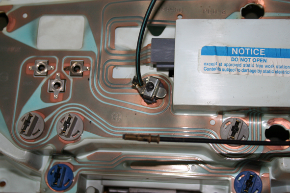

Skulle bytte pære i speedometer men så fant jeg et kabel med tape på andere enden.
Hvor må den kobles på eller må den ligge løs ?

På min '80 Blazer K5 var det noe lignende.
Den ledninga var optisk fiber som var koblet på en av pærene til instrumentbelysningen og gikk til askebegeret og fungerte som belysning der. Ser ut på bildet ditt som du har det samme systemet.
Så hvis du vil ha lys til askebegeret må du stikke enden inn i en holder der, hvis ikke kan den ligge løs eller fjernes uten at det har noe og si.

Takker for svar da lege jeg den in igjen.
