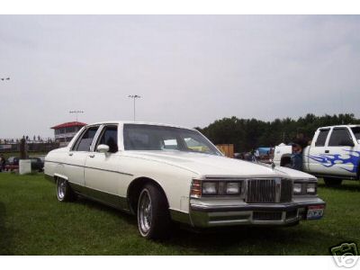

Som olebrum!
v/ blink: Min 81 Pontiac veksler mellom,
blinklys fremme mellom lykter og markør på siden.
Under kjøring er det fast gult-lys i begge!!
Flyttegodsbil!
Tøfft!!
81_bonne_rf.jpg [ 17.51 KiB | Vist 6510 ganger ]
