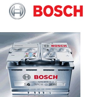

http://www.altitec.no/index.php?main_pa ... 9907_29915 om dette er den beste prisen vet jeg ikke. men hvrfor i alle dagen vil du kjøpe optima, når du kan få bosch sitt med 6 års garanti.

2169 minus amcar klubb rabatten på torshov. Tror det er 10%, ca 1700kr. Fortsatt dyrt.. Men må innrømme at de ser ganske skikkelige ut, og det er jo en av de tingene som syns godt i motorrommet, syns det er helt greit å være litt jålete på hvordan betteriet ser ut også. Haha. Man kjøper jo kromma ditt og datt til tusenvis av kroner.
Hvordan ser Bosch sine ut da Grogel, er de okey ?

Tja vil ikke påstå Boschen er noe fin, men den er mere lik Autolite batteri (som var typisk på amcar før i tiden) en et nyere Optima som dem førsta startet med i 1990- jeg kjøpte dette pga garantien, men jeg har montert batteriet bak i bilen så man ser det ikke.
batteri.gif [ 27.64 KiB | Vist 8859 ganger ]
