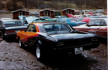

Jeg kommer nok ikke til å poste særlig mye før jeg har lest litt mer her og blir kjent med forumet, men jeg tror jeg har funnet bilde av Buicken fra 80-tallet i Nord-Norge her inne :D

Filkommentar: Den mørkeblå med hvitt vinyltak bak der, det man ser av regg. nummeret stemmer med det på vår, og det finnes da ikke all verden med sånne Buicker i Norge?

Den ja ;-) Var en skikkelig fin bil, den gangen jeg så den. Husker også att den hadde en uvanlig radio med orginal walkie talkie! for den som vet hva det er :idea:
