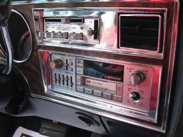

God morgen,, noen som vet om ett sted i Oslo -østlandsområdet hvor en kan få reparert radioen ,den fungerer bare når jeg kjører i Oslo og litt utenfor .
Vil ikke kjøpe en ny å sette inn ,da jeg synes den orginale levert i fra Fabrikken blir en del av intriøret :wink: .
I tilleg lyser den så fint med sine pene og diskre farver ,når en kjører om kvelden .

Hvorfor virker den kun i oslo, å omegn?
Forsvinner signalet, eller hvad skjer der?

Ja signalet forsvinner og det blir knitring og blikk-boks lyder :wink:
InnleggSkrevet: Ons 18. Aug 2010 09:53
Da synes jeg du skal starte med å sjekke antennen å antennekablet, et knæk her, å signalet bliver blokeret, pga dårlig forbindelse.
sjekk osse om antennen har ordentlig jording, gjennem skjermen eller hvor den nå sitter.
du kan evt. kjøpe dig en antenneforsterker, men den må være digital!!!!
ellers kan du risikere, at den ødelægger antenneforsterkeren, som er i radioen. har gjort det selv!!
Hvis intet av det fungerer, må du nok belave dig på å kjøpe en annen radio, der finnes firmaer i usa, som har specialiseret sig på å bygge moderne radioer, i gammel utførelse!
