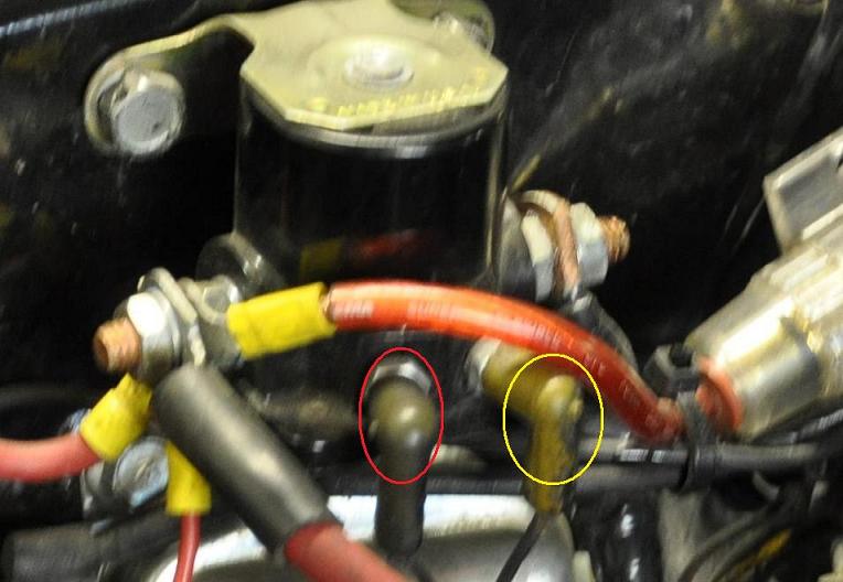

Ser ut som start releet som sitter i motorommet på min Mach 1 er defekt.
Har nå kobla slik at jeg bruker innslagsreleet som sitter på starteren isteden..
Men på bildet her så er det 2 små ledninger merket med rød og gul sirkel.
Den røde er visst til startreleet , den har ca 6v når tenninga skrues på og når man vrir nøkkel i start posisjon så er det 12-13 v.
Men hva er den ledningen merket med gul sirkel til ??
Har bare fått start på bilen en gang med å koble slik , nå er det ingen reaksjon når nøkkel vris om til start posisjon....... #-o
Har lagt opp en midlertidig startknapp som går utenom dette problemet så bilen går da.
Hvis jeg kobler ledningen som går ned til startrellet på starteren til den ledningen med rød sirkel rundt så er det nesten 0 volt ?? , skjønner ikke helt dette her altså.
Trodde først det kansje var en kortslutning men det er ikke det, uansett så ville det vært en liten reaksjon på starteren selv om det hadde kortslutta..
