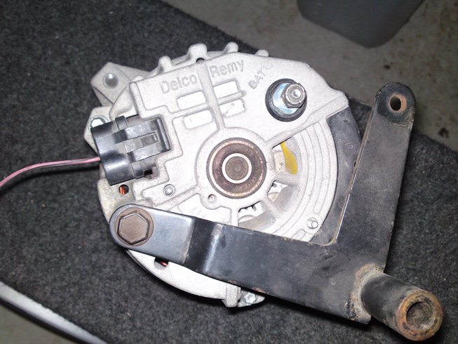

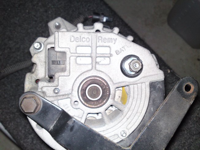

Har nå funnet meg en 105amp dynamo fra en 92 Chevy diesel van. Dette er en Delco dynamo. Sjekket drevinga på den, og det vart 1 veiv og 3 på dynamo.

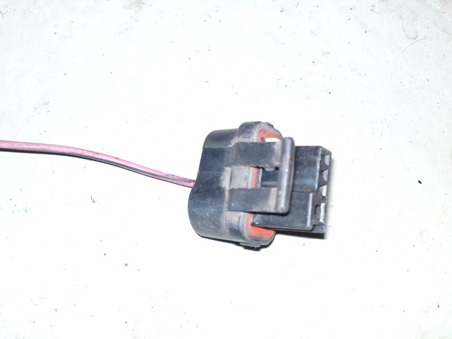

Stusser da litt i korleis eg skal koble dynamoen fra vanen.
Noen som har peiling?
Er dette en god dynamo?
Her er noen bilder av den.

Kar den skall koblast den enkle lendninga fra Delco dynamoen da, nåken som veit d?

Har nå koblet opp den nye dynamoen. Den ser ut til å funke fint. Den ladet med en gang 14.7volt.
