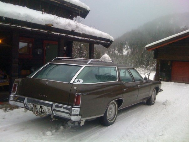

Er det noen som har gode tips på hvordan en får ettermontert intervaller på vindussviskerne.Har en 73 Buick som bruksbil, og savner veldig dette. Finnes det kit/brytere til ettermontering eller må en prøve og finne en viskermotor til en nyere bil ... Takknemlig for innspill ..
untitled1.jpg [ 72.29 KiB | Vist 2753 ganger ]

Dritfin bil, som vi sier her :-). 8 seter? Bigblock?
