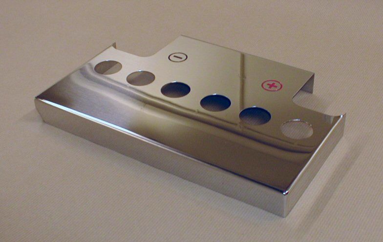

Har brukt BT sine til både bil og MC. Har gode erfaringer med de jeg da.
Men pene er de vel kanskje ikke nei.
Men liker man ikke utseendet, er det vel bare å kjøpe/lage et slikt deksel.
s13_battery_cover.jpg [ 89.89 KiB | Vist 4973 ganger ]

kor får man kjøpt slike?

DET var et snasent deksel ja... Me like... Er også svært interessert i noe slikt...
