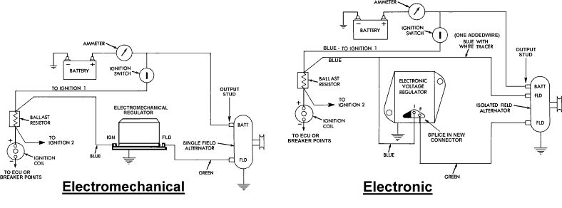

Jeg har problemer med å få dynamoen til å lade. Har hatt dynamoen hos et vikleverksted å testet den, den er i orden og lader. Regulatoren er kjøpt ny.
Alt av ledninger i motorrom (fra T-vegg) har jeg lagt opp nytt, men begynner å frykte at jeg har glemt noe. Noen som har eller veit hvor jeg kan få tak på et koblings-skjema? Evt. veit hvordan dette skal kobles så hadde jeg vært MEGET takknemlig for dette!

Husk at hovedledning fra dynamo skal gå gjennom torpedoen og inn på amperemeteret og så fra amperemeteret gjennom torpedoen og ut til batteriet .
Hvs amperemeteret er ødelagd så vil den ikke lade .
De originale dynamoene til Chrysler er noe dritt , de trenger litt turtall for å lade .
Lykke til .

To gode tips der! Skal sjekke etterpå når jeg kommer meg til verksted.. Fant forøverig koblingsskjema, til både Elektromekanisk Og Elektrisk.
Legger det ved om noen skulle trenge det:
