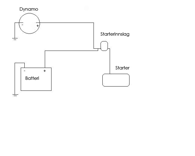

Tenker jeg legger ut en liten tegning jeg har laget da jeg synes den som er vist tidliger var lit ufulstendig som en ladekrets i en bil.
Dette alternativet er med ekstern innslagsrele for starter, men en starter med innslaget internt vil bli likt bare at innslaget er fast på starteren.
Dette er bare kablene som inngår i selve ladekretsen, slik at det er ikke tatt med de små ledningene til eks. ekstern ladereggulator og innslags strøm fra tenningslås.
Terje :)

Utrolig bra! Jeg tror vi har funnet feilen, jordinga fra dynamoen til karosseriet hadde et brudd, kabelen var helt morken da vi tok "kabelsko tanga" og delte kabelen i to og da fant vi ut at kabelen var delt i to og at alt som holdt den sammen var gummien/plastiken rundt selve kablen. Satt på en kabelsko skjøt på begge ender av kabelen og teipet rundt etterpå. Så har vi spilt musikk på bra volum i et par timer og bilen starter fremdeles fint(så langt) har ikke fått testet max enda. Så det virker som det kan ha vært kilden til vårt ladeproblem. Skal informere dere senere om dette er i orden nå eller om problemet fremdeles er her.
Takker igjen utrolig mye for alle bilder, all hjelp og veiledning jeg har fått her de siste dagene. Utrolig snilt og jeg har lært masse!
