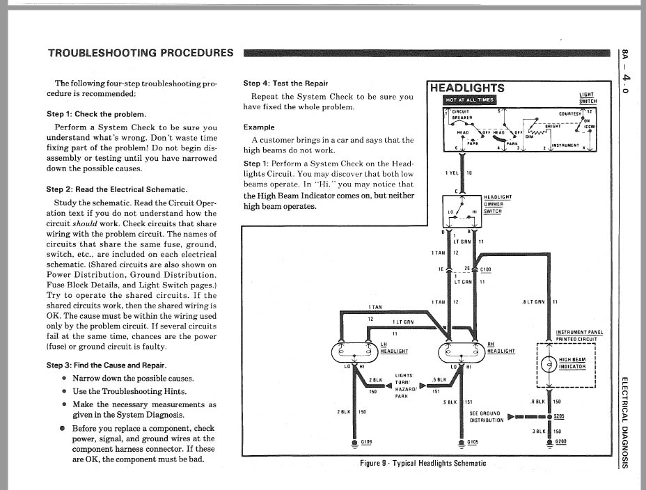

Hei.
Har problem med lysene på min pontiac firebird trans am 1984, håper noen har noen gode svar, som kan hjelpe ein mørkeredd kar som snart skal på eu.
Når jeg kjører med fjærnlys i ca 10 min for så å blende ned så slår ikke nærlysene seg på. Stopper jeg bilen å venter ca 10 sek for så å starte, så har jeg nærlys.
Er det noen som har wiring diagram til bilen som kan sende over til meg.
Takk for svar på forhånd.
InnleggSkrevet: Man 09. Jul 2018 23:15
Denne er saksa fra 1988 Firebird service manual, håper det kan være til hjelp.
headlight_schematic.jpg [ 137.69 KiB | Vist 500 ganger ]
