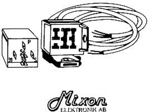

InnleggSkrevet: Søn 17. Aug 2014 11:43
Ha ha dere prater no så mye tøys :-) så jeg måtte ringe min tidligere bil trikker. han sa vi brukte å montere Mixon sit kit
mixon.jpg [ 109.43 KiB | Vist 3643 ganger ]
