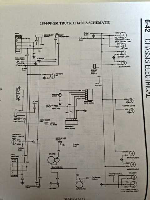

Det er det som er det rare , parklysene virker med kun når motor/tenningen er av ... Alle andre lys virker som det skal , bremse blinklys osv .. Kan det være noe rart med lysbryteren som sitter på venstre siden av rattet ?? Prøvde å leite etter et skjema og det jeg fant var til en eldre bil men ser ut som at det går kun via den bryteren?
ImageUploadedByTapatalk 21369752823.806701.jpg [ 29.79 KiB | Vist 2691 ganger ]

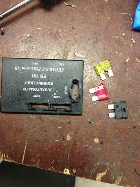

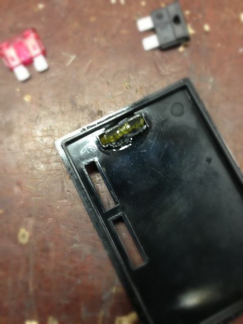

Fant problemet , var et releboks under rattstammen som var brent , merkelig sak . Tror dette er noe norsk importert opplegg siden jeg ikke klarte finne den pånoen teininger. Sikkert til å tvinge på nærlys uansett stille på lysbryteren ved tenning av motoren ...

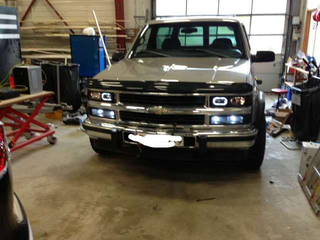

Blei fornøyd med det nye lysoppsettet . kjøpte amrikanske lykter på ebay med nye pæreholdere pluss 2delte dioder med hvit som park og orange som blink :) har xeonkit til den å men venter med det til pk er gjennomført :)
Ellers takk for tips og triks :)
